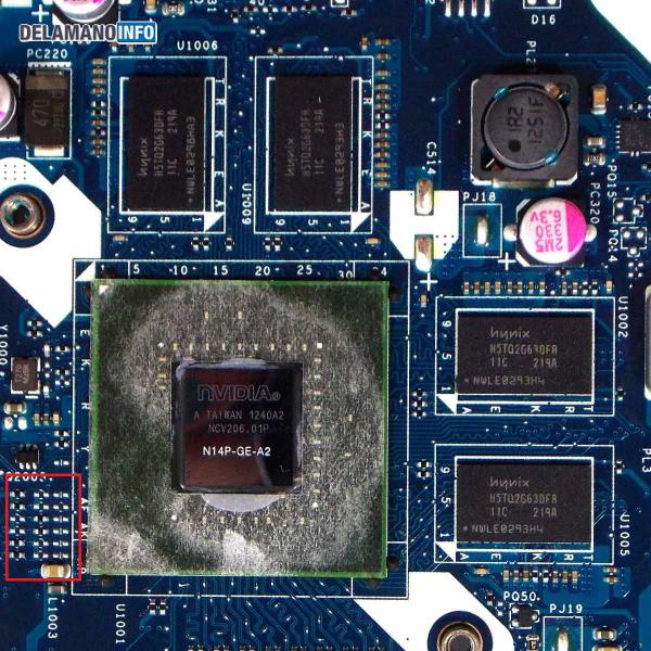

Acer v3-571G мамка compal LA-7912p rev 1.0 предыстория был заменен N13P-GS-A2 на N13P-GL-A1 а потом дошло что страааапы страаапы . (((
Ребята ищу четкое фото расстановки страпов под чип N13P-GL-A1 место обведено красным. Если у кого есть такая на ремонте или в донорах. Очень уж надо . Всю голову сломал как страпы расставить не хочу снимать чип чтобы вызванить . На схеме понятно как и что но нумерации резюков на плате нет. Поигрался положениями. Результат 0 .
На фото N14 прошу не смущаться фотика нет под рукой фотка с какогото сайта. увы под нужный чип не нашел

Хм, так они по схеме напрямую завязаны с ISL62883, разве проблема вызвонить соответствие этих резисторов VID?
Там вроде и в другом месте страпы смотреть нуно.

что бы вызванить надо снять видео ... а трафарета нет ((
heckfy16, повторю
для того, чтобы их вызвонить, трафарет не нужен, и видео снимать не нужно:lol:

ну так то да.. лан можно закрывать переставил как надо все работает
