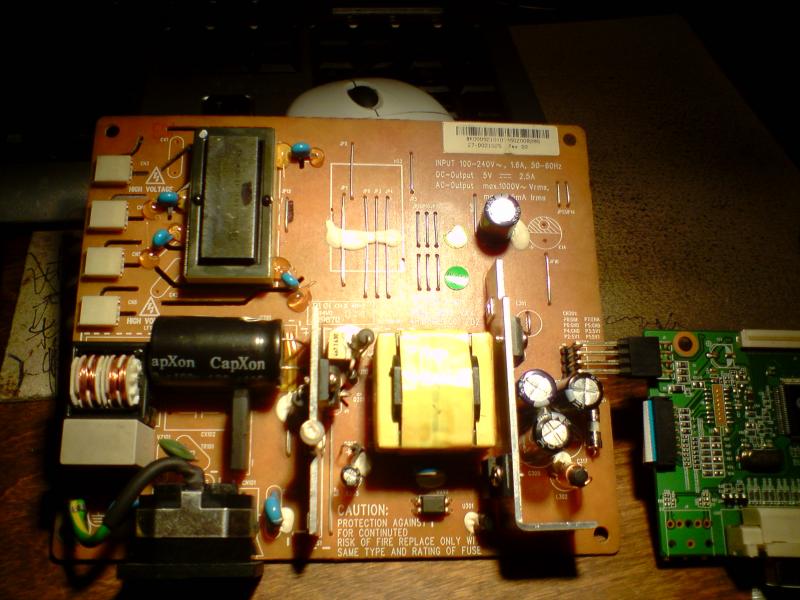

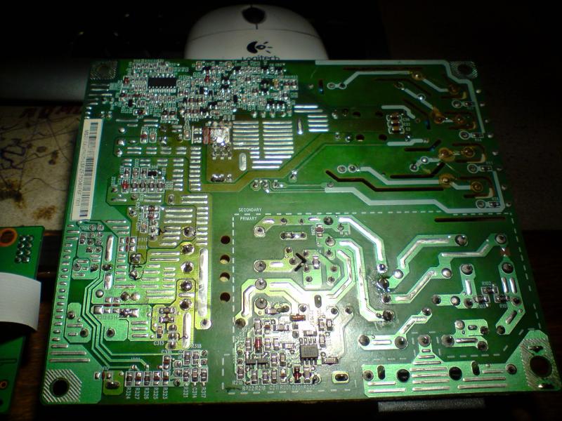

Ну как всегда принесли с диагнозом не включается, разобрали Вздутые кандеры.... Заменили.... Теперь далее вообще не каких признаков жизни.... Пока ищу что да как... Пока ясно одно, с напряжением что то .... На кнопку включения заместо 5 идет 1,71 вот ....

Ну дык на выходе БП что есть?!
16 лет 5 месяцев назад
Стабилизаторы, предохранители.... проверяем, звоним...
Есть а потом исчезает :)

Тут по аси посоветовали..
Acer X193W не включается..  - какое напряжение на полумостах?
короче. там на одном полумосте 5В на другом 25В. и земля отдельно паяется. Можно даже внешний БП сделать

Так проблема решена проблема была в шлейфе до кнопок... а напрежения гуляло из за того что я выпоял полевк спаренный запуск ламп PS Полевик там p2804nd5g но такой фиг найдешь можно ставить в замен два 50n06 .. вот только понять не могу почему напряжения гуляло на +5 ??
