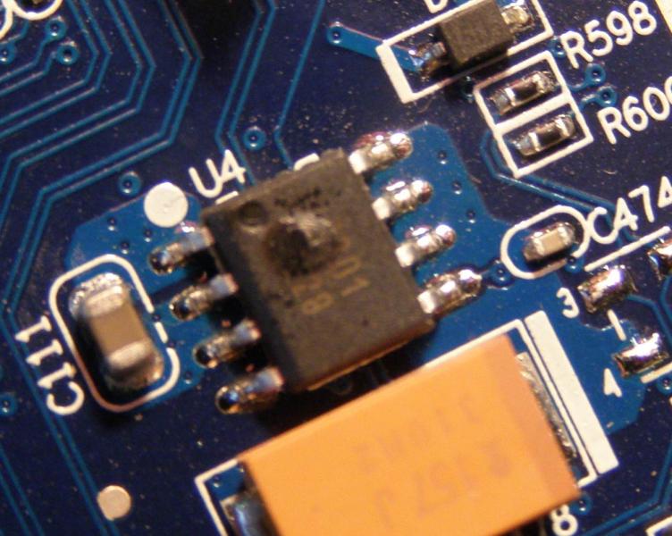

Автор: waad , 8 января 2010 Ноутбук Acer Aspire 5101 Aspire 510 series model no: BL51 MB: HCW51 LA-3121P rev: 1.0 сгорел элемент U4 (возле разъёмов USB и LAN), видны только 2 последние цифры: 01, 28. Добавить комментарий Ваше имя Email Содержимое данного поля является приватным и не предназначено для показа. Домашняя страница Comment BBCode HTML-теги не обрабатываются и показываются как обычный текст You may use the following BBCode tags: [align][b][code][color][font][hr][i][img][list][quote][s][size][spoiler][sub][sup][table][u][url] Адреса веб-страниц и email-адреса преобразовываются в ссылки автоматически. G528. Можно заменить перемычками для теста. Занимается раздачей питания USB и, такое ощущение, генерацией USB_OC# Спасибо!!! datasheet G528
datasheet G528
