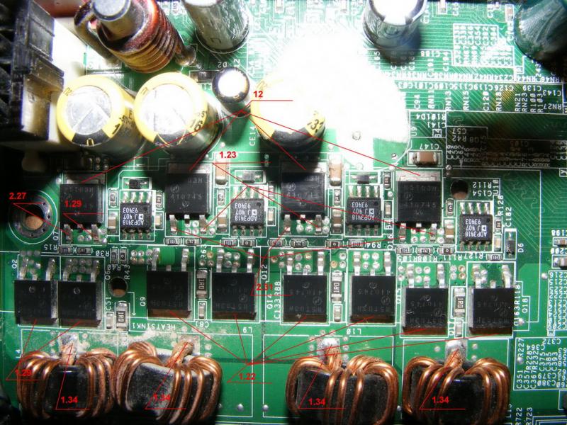

Вобщем есть двухпроцессорная метеринская плата Asus PCH-DL на ней установлен Xeon 2.8 fsb800 socket 604, без танцев с бубнами не обошлось. Документированно данная плата не способна работать с данным типом процесоров, путем замены биоса от другой платы удалось запустить этот процессор на ней. Не считая проблем с pci слотами все вроде нормально, эксплуатация в качестве основной домашней машины в течении 2-х лет это подтвердила. Только вот в свое время удалось достать только один процессор, вот с одним всё это время и работал, и вот месяц назад удалось найти в москве (сам в казахстане в данный момент живу) второй экземпляр такого процессора, sSpec (SL8P7 (R0)) совпадают. Сама доставака это вообще отдельная история. И вот теперь выясняется что второй сокет не определяет процессоры, вентиляторы раскручиваються, и все тишина, только горит светодиод на плате обозначающий проблемы с процессором, проц холодный. И первый и второй работают в первом сокете и не работают во втором. Если вставить оба одновременно, то эффект как и с одним во втором сокете, то есть не запускается, оба проца холодные. Ковырять еще не пробовал, пока есть несколько варантов: 1-отвал сокета, 2-неродной биос портачит, 3-питальники. В деле ремонта любитель, так в основном для себя, поэтому ни пост-карты ни осциллографа нету, равно как и паяльной станции (эх мечты, мечты). Что уважаемые гуру еще посоветуют проверить, хотелось бы иметь как можно больше вариантов что проверять? ресет я так понимаю доходит до второго процессора раз на первом присутствует? (вообще по двухпроцессорным платформам мало информации)

Разъем питания процов вижу 8-ми контактный- у вас какой штекер воткнут 4-х или 8-ми пиновый?
oper
16 лет 5 месяцев назад
8. блок питания 600w

Измеряйте напряжение питания второго процессора...

вчера поздно добрался выкручивать плату не стал, а так как на vrm-ах стоит радитатор то тоже не смог до них добраться, поэтому пока замерил только на самом процессоре на конденсаторах в верхней части. присутствует 2 напряжения 1.17 и 3.33 судя по заверениям разработчиков напряжение для SL8P7 должно быть 1.25V-1.4V

Ну а сравнить с другим сокетом?

При нормальном старте напряжения отмечены на вложенном файле. На процессоре в двух местах на конденсаторах присутствует 2 напряжения 1.17 и 3.33, они же присутствуют и на процессоре в нестартующем сокете (т.е. одинаковые и на запустившемся проце и на не запустившемся).
При запуске с процом во втором сокете или с процами в обоих сокетах или вообще без процов (т.е. ситуация когда мать начинает вертеть вентиляторами, но не стартует), из всех отмеченных напряжений, в наличии только 12в на одном из выводов 4-х мосфетов в стабилизаторе питания (отмечены на картинке).
