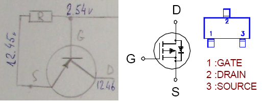

Стоит AS324M-E1 на ноге OUTPUT 4, напряжение 0.75v вместо 11.68v на рабочей.
Вот попытался часть схемы отрисовать:
http://s004.radikal.ru/i208/1107/d4/55e11a5d2434t.jpg
http://s013.radikal.ru/i323/1107/72/c042249886fet.jpg
Что дальше делать вообще не знаю.
Мосты все пропаял. Микруху AS324M-E1 и мосфет PA102FDG были заменены на рабочие.

мосфет PA102FDG
GDS
pnp
Аффтар жжот [/off]
sgds89
15 лет 3 месяца назад
Что не так?
Если только направление тока не то указал
Что не так?
https://rom.by/files/Image_002.png
а сами как думаете? нет разницы? (сорри, корпус затесался не тот, но не суть)
для pnp измеренные напряжения - приговор.
Т.е. для PA102FDG напряжение 2.54/12.46/12.45 указывает что он дохлый?
это полевик! http://www.cheertech.com.tw/Niko-sem/Data%20sheet%5CPA102FDG.pdf
