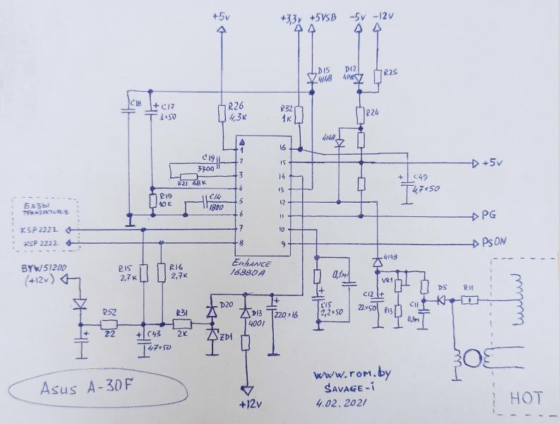

ASUS A-30F
При включении уходит в защиту
Силовые ключи 2SC2625
Дежурка - 2SC4020
Пока не сильно ковырял данный блок, т.к. на нем стоит неизвестная Enhance 16880
Поиск по сети не дал никаких результатов
Зверёк хоть и старенький, но есть желание понять что это за "фрукт/овощь". Просто в перерывах на работе, пока делать нечего.
Никаких замен пока не производил
Для исследований и раздумий начеркал схему обвязки этой ШИМ. Постарался максимально обозначить элементы. Те что не указаны, находятся в труднодоступном месте. Пока не заморачивался глубоко
[center]ASUS_A-30F.jpg[/center]

В итоге гугл никаких реальных версий не выдал по поводу ШИМ. Никто не знает что это такое. Также по видимому нет аналогов на неё
Хотя может и получится вместо неё внедрить SG6105 с платой переходником
У кого какие соображения?

На вскидку, более похоже на что-то типа LPG-899=SDC2921=CG8010
