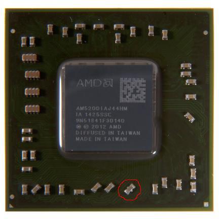

Процы известны своей хлипкостью, мрут даже от мельчайшего залития, что, впрочем, печали ремонтникам не доставляет, ибо "их есть в продаже". Купил два таких проца в Китае, состояния "реболл на грани искусства". Поставил один на Toshiba C50D-A-K8K - не работает. Снял, отреболил, поставил еще раз - не работает, потребление платы ~350 мА. Поставил второй - заработал, потребление выросло. Присмотрелся внимательно к первому процу, и увидел недостающий конденсатор (обведен красным накартинке). Его просто не было, - видимо, отвалился при реболле :).
важная керамика на am5000ibj44hm
Конденсатор не обычный, единственный из всех - с дополнительными боковыми выводами. Снял с горя такую керамику, поставил на пустовавшее место, и вуаля - проц заработал. Оказывается, конденсатор этот в обычном аксиальном направлении звонится накоротко, а емкость определяется между торцевыми и боковыми выводами. Изучив подложку проца понял, что он в аксиальном направлении используется как перемычка на дорожке по одному из питаний. Мож кому пригодится, мало ли в каком состоянии чипы из Китая прийти могут.

Какой диаметр шаров?

Я когда перекатывать приходится использую 0,4 шарики, самое оно по размеру, визуально такие же, как и при заводской установке, а вот на трафарете вроде 0,5 написано, но мне кажется, что это уже великоватые будут. А с Китая приходят вообще 0,3 или 0,35 накатанные, они-то садятся, но почти на пузе лежат (визуально видно, что при пайке на заводе используется больший объём припоя)

Вот же изобретательные китайцы. :-) На моём трафарете 0.45 нарисовано и 0.45 шары отлично ложатся.

При пайке на заводе дополнительно используется паяльная паста, она то объема и добавляет.
