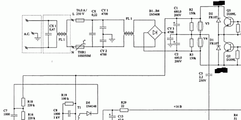

У всех одна болячка пробиты быстрые диоды HER207.
Диоды стоят в силовой части....
Обеспечивают защиту транзисторов от "сквозных токов"
После замены диодов и предохранителей все заработало.
Внизу принципиальная схема бп в данной схеме они D1 и D2

Где диоды, в какой цепи хоть стояли?) А то как-то поверхностно.
И к тому же диоды с маркировкой HER желательно сменить на диоды с маркировкой UF... а то HER какие то HERовые все...
AVX
10 лет 12 месяцев назад
Ну почему? Я ставил (не в эти БП правда) HER307, 308. А также иногда FR308, и другие. И ничего - всё работает, если поставить на напряжение НЕ МЕНЬШЕ, чем было. И FR, и UF тоже пробиваются бывает.
Да нет... не совсем пошутил, бывает конечно что и UF пробивает, но HER как то чаще... а FR - это вообще просто быстрые диоды, а не ультрабыстрые и ставить их вместо HER или UF очень не рекомендую.
Извините торопился.
Все исправил ))))

А вместо HER, FR, UF можно ж ставить SF? Хуже не будет, как бы наооборот лучше должно быть?
igor_new
Диоды Быстродействующие
http://www.chipdip.ru/product/her207/
igor_new
Да думаю хуже не будет ...
