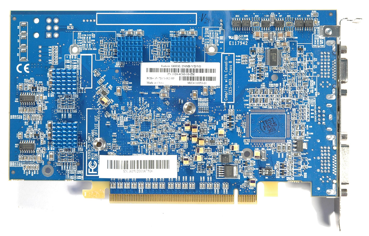

видеокарта отлично работала 2 года, примерно 2 недели назад на ровном месте перестал грузится комп(не находит видюху, больше ошибок пост на экранчик на матери не выдает), включался только после энного ресета, иногда с первого раза, сейчас вообще не включается выдает 1 длинный сигнал(не память, память длинные повторяющиеся). пробовал вынимать все из компа (жд,dvd, все из слотов на матери кроме видео и памяти, память пробовал вынуть-другой сигнал тогда).Возможно ли восстановить? конды на видюхе не вздутые(или они керамические и поэтому не вздуваются?), при включенном питании на карте горят светодиоды и крутится вентель, карточка чуть нагретая, в тех случаях когда она все же проходила пост и загружалась сбоев в работе не было даже в тяжелых приложениях(напр 3dmark 06) есть ли возможность восстановить? ведь гпу и память работают прекрасно
токчто заметил что на задней стороне карты нету с1651 с1646 с1647 деталей(не знаю как называются, такие мелкие серо коричневые прямоугольнички(возможно резисторы), напаянные прямо над pci-e коннектором) но если дело в них врятли она накрывалась бы постепенно... <font color="#006699">http://www.ferra.ru/images/141/141648.jpg</font> - вот как должно быть,нету например самого левого прямоугольника

вообще-то как раз из-за этих "прямоугольничков" (а именно керамических конденсаторов) видеокарта может и не работать. Был случай - сборщики скололи парочку таких элементов на PCI-E карточка, она перестала работать. Запаяли - заработала. Просто они стоят по сигнальным линиям и если кондер отколупать, то понятное дело, что сигнал от матери до видео и наоборот ходить не будет. Соответственно могут быть глюки от банального недетекта видеокарты до странных артефактов и ограничения режима работы PCI-E.

спасибо, не подскажете где их купить можно? в чип и дип есть(если вы из москвы)?
какой емкости они там стоят(хотяб примерно)
Root
18 years 10 months ago
есть.
по воспоминаниям что-то около 0.1nF.

R_Soft
18 years 9 months ago
Мой прибор показывает 100 nF. Думаю разница чувствуется. ;)
Ещё один момент. При измерении емкости, на одном из конденсаторов показания прибора были не стабильные (показывает то 10 nF, то 50 nF...). Посмотрел в сильную лупу (размер емкости 0402) - конденсатор с трещиной. А обычным (визуальным) способом и не заметил бы. :) Хорошо, если трещина посередине и четко видна. Вполне может быть, что трещина проходит у вывода пайки так, что её очень трудно выявить даже с хорошей оптикой. Тут два выхода: или прибором контролировать емкость, или микроскопом под хорошим увеличением.
Т.е. совет на будущее. Если видеокарта с PCI-E работает не стабильно или наблюдаются артефакты - смотреть с пристрастием емкости у разъема. Лучше в микроскоп, если он есть.
Найти в продаже емкость 0,1 мкФ размером 0402 проблематично, хотя возможно, я ошибаюсь...
С видеокартами PCI-E только начал работать, поэтому данные рекомендации носят характер IMHO, не более. Кто-то более опытный меня поправит, если я ошибаюсь. ;)

ну, емкость 0.1uF - по филтрации питания. А речь шла про оные на сигнальных линиях (как на SATA-контроллерах).
