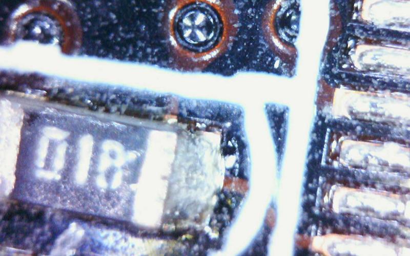

12 лет 3 месяца назад
[OFF]
на моём 810 вышло 1 кОм вместо 81 Ома
Еще раз повторю странную для некоторых людей истину - не всегда удается правильно прочесть маркировку с первого раза.
Верить или не верить - ваши проблемы. Думать или не думать - аналогично.[/OFF]
Wolfram
точно, а пока в микроскоп не посматрэл...
значит, резисторы в норме - трабл в чем-то другом.
