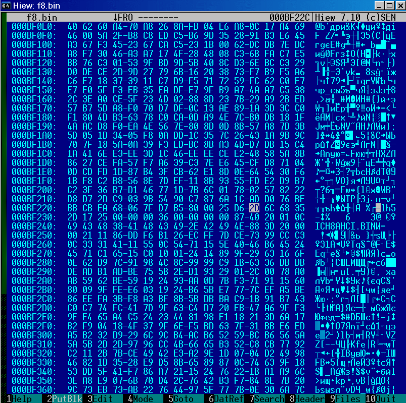

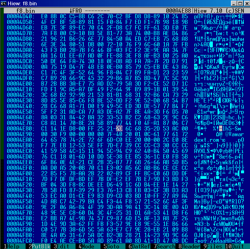

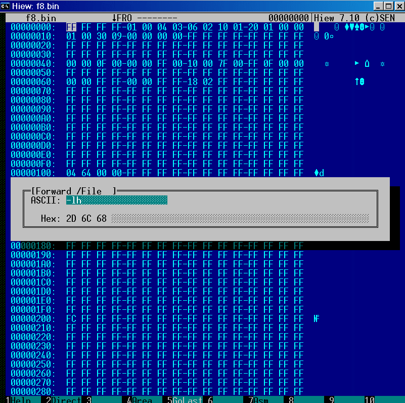

Рис.2.Ищем подстроку -lh.
Рис.2.
Ищем подстроку -lh.
Рис.3.Первой найдется в начале "original.bin".
Рис.3.

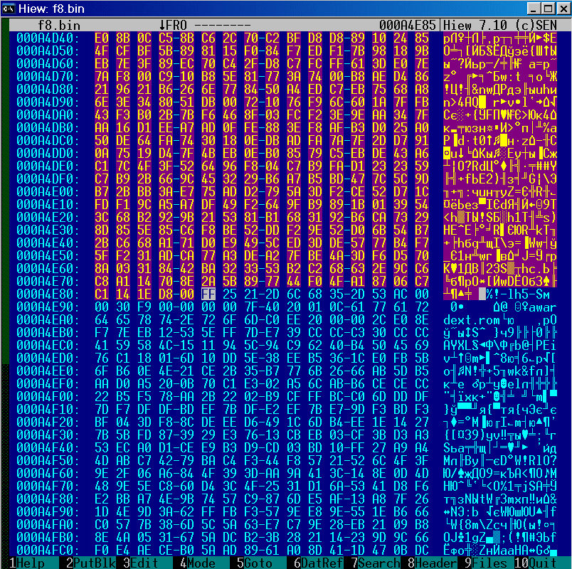

Рис.4.Второй - в начале awardext.rom.
Рис.4.
Рис.5.Перебираем, пока не находим нужный нам модуль (видно его название).
Рис.5.

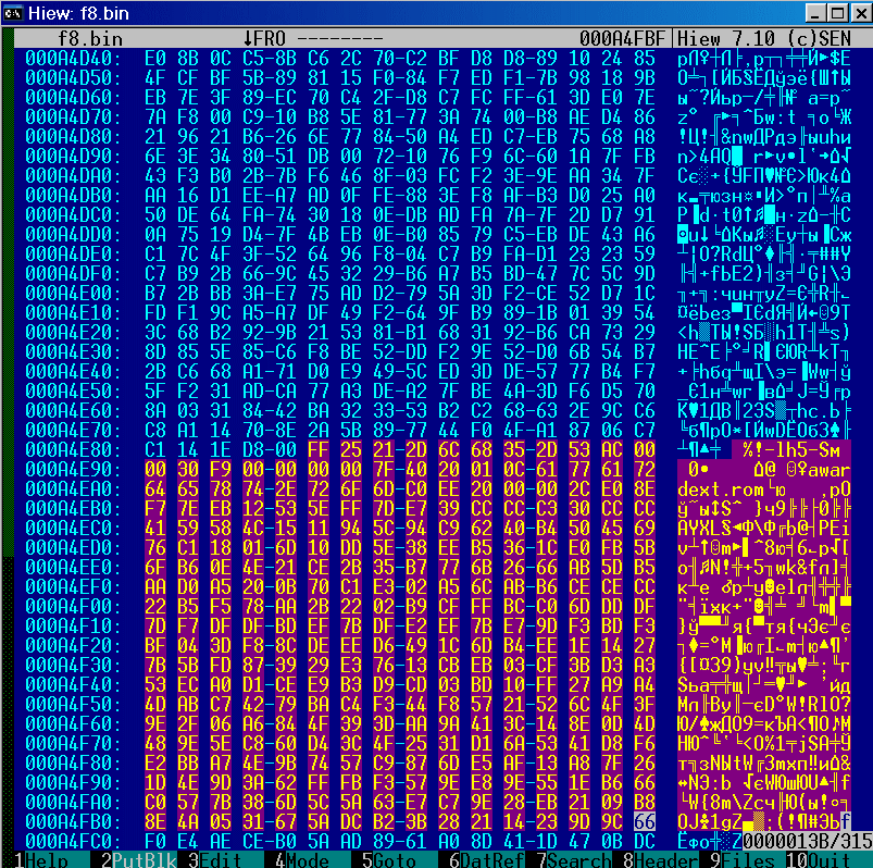

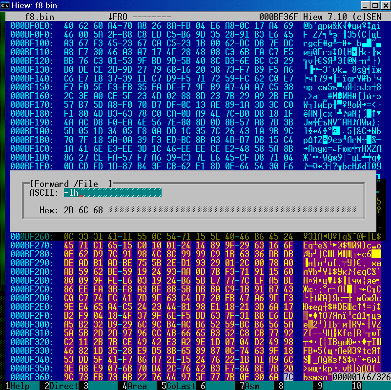

Рис.6.Выделяем модуль - его начало левей подстроки -lh на два байта.Кто не знает, для выделения в hiew используется '*'.
Рис.6.
<font size="-2">Кто не знает, для выделения в hiew используется '*'.</font>

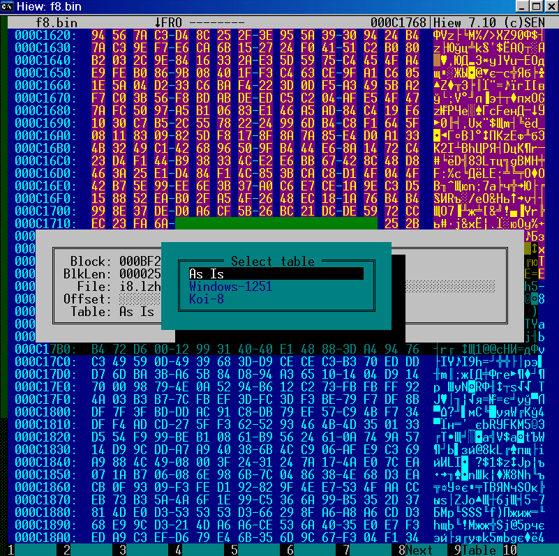

Рис.10.Сохраняем "как есть" (As Is).
Рис.10.

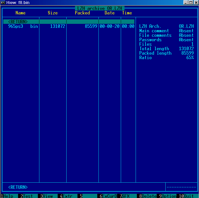

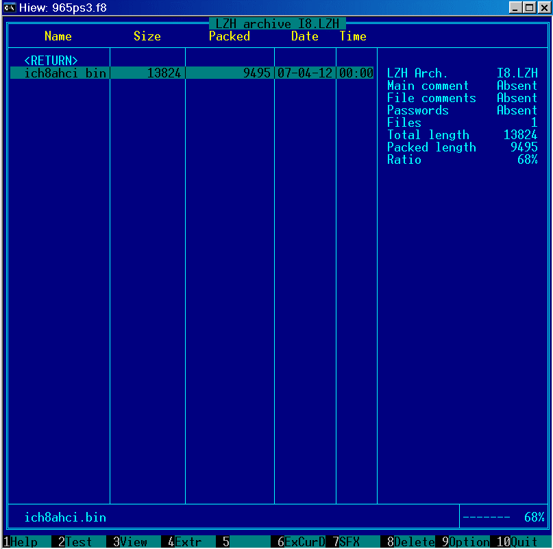

Рис.11.И теперь его можно распаковать любым архиватором.
Рис.11.

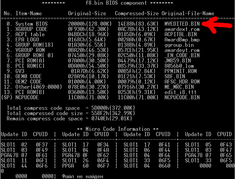

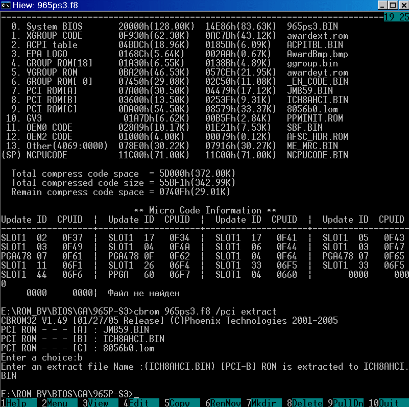

Рис.12.Всё вышеописанное можно было сделать с помощью команды cbrom f8.bin /pci extract. Но ученье - свет! :)
Рис.12.

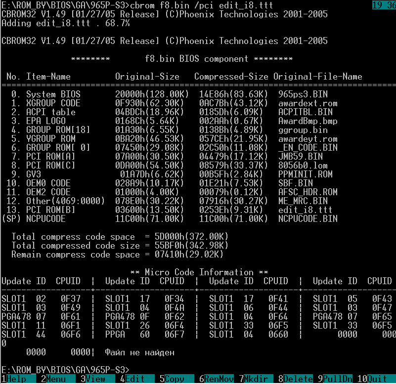

Рис.13.Для добавления используем строчку:cbrom f8.bin /pci edit_i8.ttt
Рис.13.

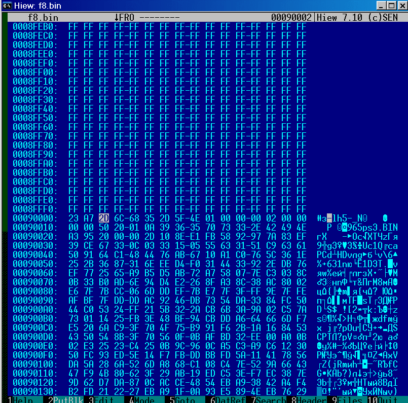

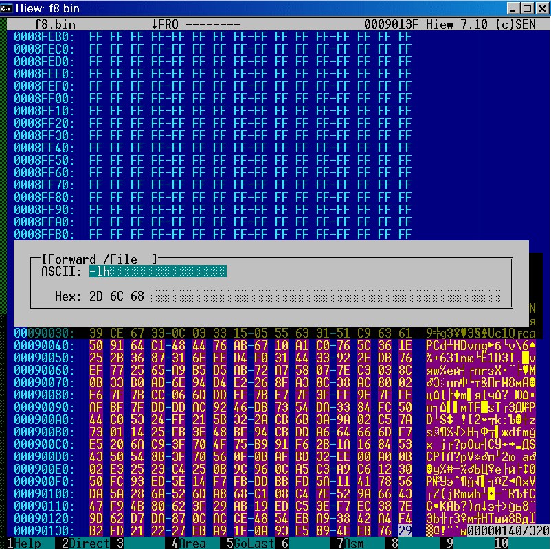

Рис.14.Аналогично сначала ищем начало "original.bin" по подстроке -lh.
Рис.14.

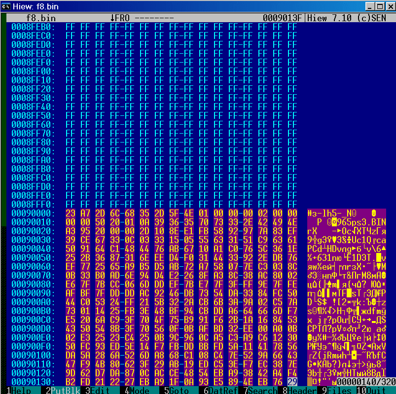

Рис.15.Для Award BIOS v.6.00PG (розлива этого тысячелетия) - он есть всегда первый модуль в биосе, в нашем случае он располагается по адресу 90000h.
Рис.15.

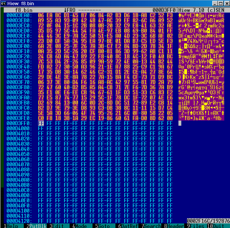

Рис.17....и ищем его конец...
Рис.17.
Рис.18....следующий модуль - awardext.rom.
Рис.18.
Рис.19.Сдвигаемся левей на три байта - в отличие от "простых" модулей в конце у "original.bin" есть еще и байт CRC(FF в нашем случае), который нам для распаковки ни к чему (хотя с ним тоже прекрасно распакуется - как на рисунке).

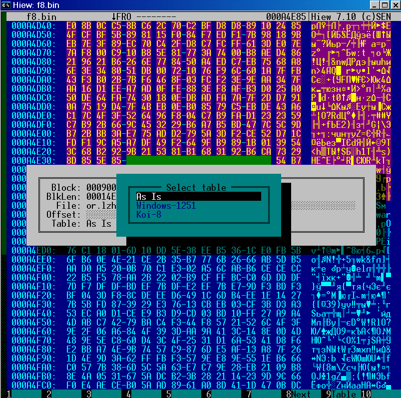

Рис.20.Сохраняем в файл...
Рис.20.
Сохраняем в файл...

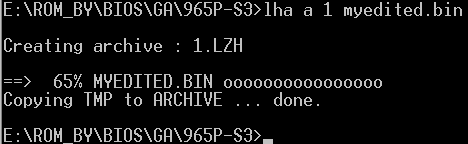

Рис.22.После редактирования упаковываем "original.bin" с помощью старенького lha.
Рис.22.

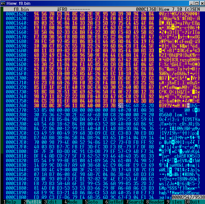

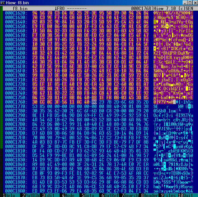

Рис.25.Сдвигаемся на три байта влево - захватив байт CRC - выделяем область...
Рис.25.

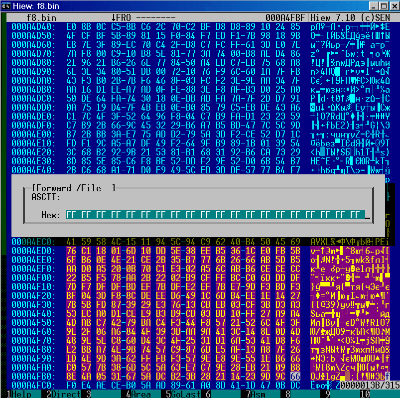

Рис.26....которая продлится до самого конца. Конец упакованных модулей проще всего найти по FFFFFF...
Рис.26.
Рис.27.Обычно конец находится с первой попытки (удачный пример - с "трудностям" :) ), но сейчас "по дороге" попался незапакованный модуль, в котором тоже есть искомые "эфэфки". Пропускаем эту область и ищем дальше.
Рис.27.
Рис.28.Таки нашли!
Рис.28.
Таки нашли!

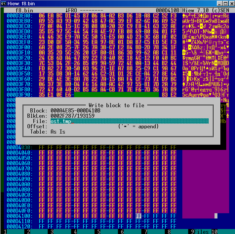

Рис.29.Для "запаса" (на всякий случай) захватим кусочек FF в конце (ведь размер упакованного "original.bin" может отличаться от начального) и сохраняем в файл.
Рис.29.

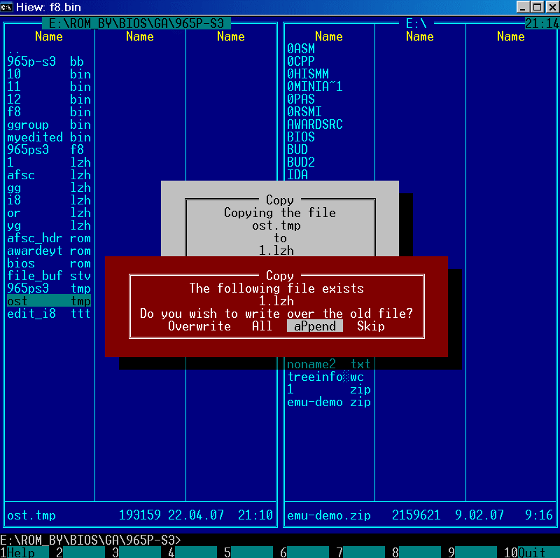

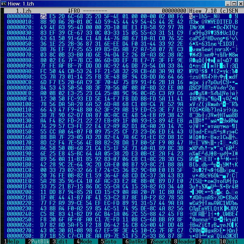

Рис.30.Далее следует "хитрая" процедура - копируем в конец ранее созданного "1.lzh" полученный "хвост" биоса ("ost.tmp" - состоящий из всех упакованных модулей кроме "original.tmp").
Рис.30.
Рис.31.В результате полученный "слепок" (из "модульной начинки" в виде запакованного "original.bin" + 1 байт CRC + остальные модули биоса) записываем в файл.
Рис.31.
