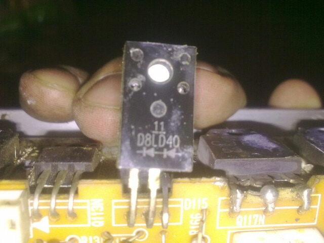

имеется усилитель Yamaha p4500 в 1 канале сгорел елемент d8ld40
pdf1.alldatasheet.com/datasheet-pdf/view/43793/SHINDENGEN/D8LD40.html
...ложки нет
пыхнуло серьёзно)
обыскал все магазины, только на заказ с китая, от 5000 шт., видимо Новый Год будет без музыки(
посоветовали поставить SFA804g 2шт , как думаете подойдет?
тогда уж SFA806G (400В)... А как тепло отводить от второго? Или там есть местечко отдельно привинтить? Кстати прокладки еще понадобятся...
место для радиатора есть, а вот, SFA806G в наличии нет(((
нашел аналог SFA804g, это диод кд244г но немогу найти даташит на него
он не шустрый, на сколько помню... кило 200 мож и выжмет... и вроде вольт на 200 максимум...
целый день по рынкам искал ничего не нашел, продавцы сказали что должен подойти пот этот CQ722G u860 двуногий

селектор IR посмотрите ec.irf.com/v6/en/US/adirect/ir?cmd=eneNavigation&N=0+4294841649 ...правда, на вскид - не увидел там аналога...
возможно, легче будет исходить из того шо есть в наличии...
(судя по фотке - там не слабо всё пыхнуло)
