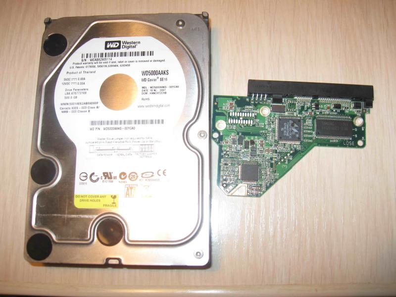

Добрый день.
Случилась беда.....сгорел чип на плате управления винчестера Western Digital WD5000AAKS.
Для начала хотелось бы разобраться в причинах. Мультиметром измерил напряжения блока питания во время работы компа, на жёлтом проводе 12,4 вольта. Могло ли это сжечь чип? Винда стоит на втором винте, в последнее время заметил, что в отсутствии обращений к WD500KS он стал отключаться, при попытке к нему обратиться он раскручивался и всё было в норме. Возможно это косвенный признак чего-то.
На картинке показан винт и его плата. Я так понимаю сгорел непосредственно сам проц? Это в нём вся важная инфа, необходимая для запуска, хранится ?
Smooth вроде целый (визуально) вот знать бы ещё, что это такое![]()
В общем, посоветуйте, что можно в данной ситуации сделать?

Сгорел проц.
В проце находилось и ПЗУ.
В ПЗУ адаптивы ,а они критичны для нормального запуска и работы HDD.
Без специализированного софта(наиболее известен PC3000UDMA) адаптивы из копии в служебке не восстановите.
Если информация нужна с харда к хорошему DR-мастеру обратитесь.
