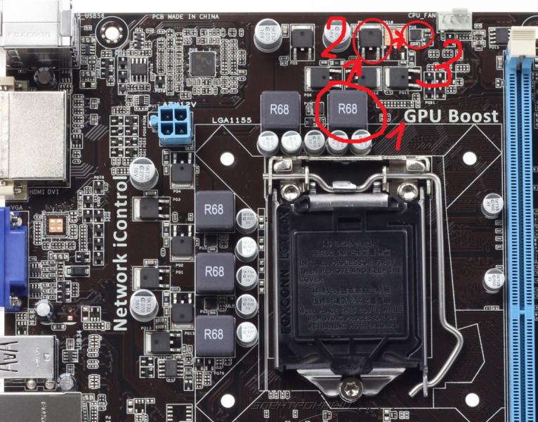

Здравствуйте.
asus p8h61-m lx2 при старте со вставленной оперативкой пост "3b", без неё "20". При тыканье мультиметром не было питания на одном дросселе(на рис. обозначен - (1)), далее было обнаружено что на затворе полевика (2) тоже тишина, а вот дальше ступор, и вытекающий из всех проведённых манипуляций вопросы:
-а должно ли оно (напряжение) там быть вообще?"
- что за элемент такой (3) обозначенный "02=fb" и второй строчкой "130", шимка? где взять на него даташит?
Затвор полевика как раз идёт к третей ноге этого чуда через резистор, что и откуда идёт к нему, не прозванивал, ибо черт его знает "а нужно ли?"
- и если там должно быть напряжение, то чем заменить тот "02=fb", если вдруг окажется, что проблема именно в нём?
- и опять таки, если напряжение там должно быть, то можно ли ради теста выпаять резистор с затвора и пустить сигнал с затвора соседнего транзистора?

Думается, через дроссель 1 запитывается встроенное видеоядро в CPU. А шим 3 фирмы Richtek и искать его нужно по символам "02=" - это сокращение маркировки.
Начать стоит с теста с заведомо исправной памятью. Если не память, то прошить биос.
Зависит от многих факторов. От установленного процессор и его исправности - в том числе. Процессор вы не озвучили.
RT9611A от Richtek.
Не может такого быть.
Если хотите знать что и куда действительно подключено - прозвонка и отрисовка помогут ответить на вопрос.
Изучение даташита вкупе с вышеозначенным и проведением дигностики помогут понять.
Вы не находите, что у вас слишком много если? Если не делать написанное выше, но при этом бездумно соединять с непонятно чем - проблем себе можете добавить.

Процессор celeron g1610. По поводу третьей ноги RT9611A и полевика я налажал, и на ключ не обратил внимания и руки тряслись видимо, рукопопство во всей красе, сегодня промерял ноги:
1 -12в
2 -1,7в
3 - 5,9в
4 - 12в
с 5 по 8 ногу - 0в
Судя по даташиту (отдельная большая благодарность товарищу makarog за имя микросхемки) я так понимаю, что нужно начать искать донора, как найду и заменю, то отпишусь. Ещё раз спасибо.
Странный вывод :D.[/OFF]

А ножки в сокете все на местах и ровные? На этом дросселе напряжение появляется позже, по мере необходимости.
