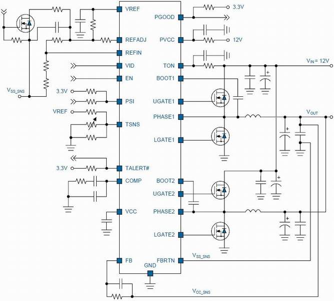

короткое по питанию.Мосфет верхнего плеча умер-заменил + контролер up1641 Информации по которому нет нигде,даташита не нашел,Может кто-то что-то знает про него?Аналог?
Поскольку ленивый автор наконец-то отвалился, то можно слегка позабавиться.
Первая забавность состоит в том, что прочитать предупреждение о конфиденциальности в документе (у которого создание указано в 2013, а последняя модификация - в 2016) можно совершенно свободно. Причем документ располагается именно в том месте, где его и предполагается штатно искать.
Вторая забавность состоит в том, что при отсутствии лени в обзорах вышеуказанной видеокарты можно увидеть аналог от фирмы, логотип которой обычно состоял из 2 букв в окружности. Маааааленький нюанс относительно аналогов - одно из напряжений питания отличается.
И по традиции этой темы приведу схему, которая почти не относится к теме :
Спасибо огромное!!
