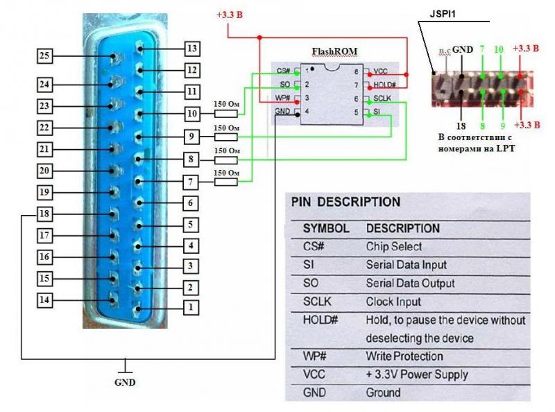

проблема:Случайно залил биос от другой видео карточке ( и то биос до конца не залился и вылетел синий экран)
После перезагрузки черный экран и комп даже не доходит д запуска windows.Без видеокарты даже включается а как только ставлю (сломанную видюху) — не грузит.поэтому в слепую вернуть биос не получается. Вопрос: стоит ли приобретать pci видеокарту и загрузится ли с ней комп? обнаружит ли прошивальщик сломанную видюху и зальёт ли старый биос на место?либо видюха уже умерла навсегда( видюха новая ей 1 месяц). Очень рассчитываю на помощь форумчан

Так отнесите по гарантии. Если хочется самому то без PCI карты или программатора не обойтись.
Если в биосе выставить загрузку с PCI карты то должен.

попробуйте с pci видюхой, если не получится на программатор (придется отпаять биос) не торопитесь хоронить.

по гарантии не получилось...pci видюху достать не могу) не продают у нас уже таких...если кто может прошу отписаться со способом через программатор

по моему на этой плате что то типо 25xxx стоит а значит что поможет программатор для SPI хотя не уверен что там имено эта серия.(поправте есль не она)

обясните пожалуйста подробней) никогда раньше программаторов не делал. что куда паять и потом подключать

сначало нада отпаять, у вас есть термовоздушка(фен)? есль нет то боюсь вам будет тежеловато это зделать, хотя... так вот схема програматора, но это для 25ххх сначало убедитесь что этот программатор подходит.
4_8.JPG 73.41 КБ
