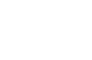

Здравствуйте, подскажите как быть, не могу достать у себя в городе SPI Flash на 8 mbit, нашел только на 16 mbit, можно ли провести замену?
P.S. Мать MSI K9A2 Platinum (MS-7376)
Можно поподробнее как это делается ..по младшим и по старшим адресам.. каким софтом вы пользуетесь, каким программатором?
Я собрал программатор по этой схеме прошивал с помощью SPI FlashROM Programmer 1.0
P.S. С чего все началось, работала себе работала моя K9A2 Platnum, решил в очередной раз обновить БИОС и столкнулся с "Problem Erase Flash", флешка никак и не чем не хотела затираться, перепробовал все (перешивка из под WIN, DOS, сброс CMOS, снимал батарейку на 20 мин, BIOS FLASH PROTECTION, такого параметра в BIOS нету, и т.д.) вобщем никак, на время забил на это дело, спустя три дня попытался ещё раз и о чудо с третей попытки из DOS-а прошил, перегружаюсь, и все тьма... не помогло ничего, с дискеты она восстанавливается тоже отказалась. Выпаял феном флешку, собрал программатор по схеме, подцепил к нему флешку, подал 3.3в с оранжевого провода, запустил софт, все ок, он определил флешку как Winbond W25X80, сам же определил размер... прошил припаял на место результат ноль, до второй попытки прошить дело не дошло, случайно сломал ножку VCC

IMHO можно, я бы на всякий случай залил две копии прошивки - по младшим и по старшим адресам.
Пользуюсь Тритоном.
Относительно двух копий - склейте файл из двух копий прошивки - у вас по старшим и по младшим адресам будет доступна прошивка.
