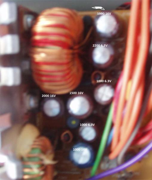

Привет ребята!
В процессе чистки от пыли обнаружил, что в БП вздулись 3 конденсатора(но пока работает) с номиналами 1000 16V, 2200 6.3V и 1500 16V. Все конденсаторы кроме нижнего синего фирмы CapXon. Нужно ли при замене соблюдать оригинальные номиналы? или можно занемнить все это разнообразие на имеющиеся в наличии 2200 16V? нужно ли менять все остальные, которые на вид еще здоровы? и если их тоже поменять на 2200 16V не поплохеет ли там чему в бП? БП Enlight 350 ват, ниже прикрепил картинку с конденсаторами.
Спасибо!

ёмкость желательно соблюдать, а вот вольтаж можно и больше ставить
NiTr0
14 лет 8 месяцев назад
Можно (и даже полезо) ставить большего номинала. Главное - смотреть, чтобы были low-esr, и не полный нонейм типа чанга.
Ruski
Меняй и не парься!!!)) я так много раз делал и все ОК! (только в разумных пределах большей емкости ставь...);-)
