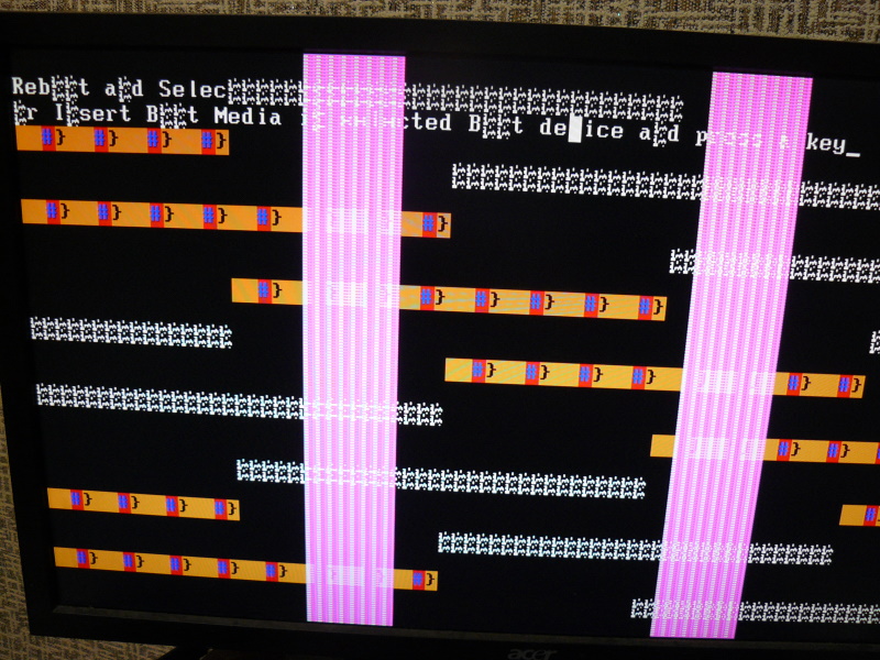

Суть вопроса довольно проста, но однозначного ответа я к сожалению не нашел
есть несколько видеокарт все ATI разных поколений c DDR5 памятью склонной к перегреву и по сути с одним и тем же дефектом, причем одна из них довольно "вкусная" для ремонта
https://rom.by/files/p1200836.jpg
что это? проц или видеопамять? напряжения питания в норме
вопрос задается с той целью что с заменой памяти заморочиться еще можно, но если проц то смысла нет

Давно не занимаюсь серьезным ремонтом, но, по старым воспоминаниям, скорее всего память.
прастите за мои русскй
пасматри вот это видео
мне палучилось так вычислить бытую память на xfx rx580
https://youtu.be/6LOp4IMulEk
