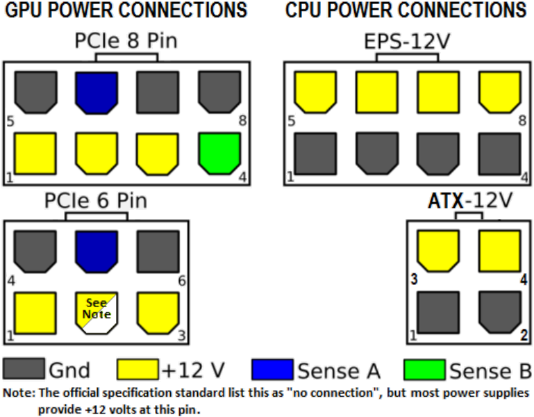

Почему на 8 пин разъёмах питания для видеокарты для массы больше проводов чем для +12V ??
5 для массы и 3 для + 12V?
Это зачем такая хрень?

Тогда мне непонятно что он сенсит. То что шланг подключен чтоли?
А если 2 линии +12v замкнуть?, будет чё? Я в БП смотрел там просто две катушки со стержнем на каждую линию но идут от одного контакта.
Если вам лень читать и думать, то вы можете еще какие-нибудь варианты придумать :D.
Будет 2 замкнутые линии :lol:.
Религия автора явно запрещает взглянуть на конечный штатный объект :D.[/OFF]
