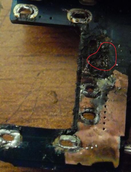

Принесли ноут, говорят грелся очень сильно. После разборки обнаружилось обуглившееся место под гнездо после включения постоянное КЗ (прошивает между слоями текстолита, на фотке выделенная область). Помогите советом, как лучше поступить в данной ситуации? У меня вариант один обрубить замкнутые дорожки и прихватиться в другом месте. Гуру, подскажите пожалуйста.

схемотехнически, полагается CLC-фильтрик перед коммутатором... можно ампутировать дроссель и подключить плюсик с гнезда проводом сами поняли куда...

Спасибо все получилось
