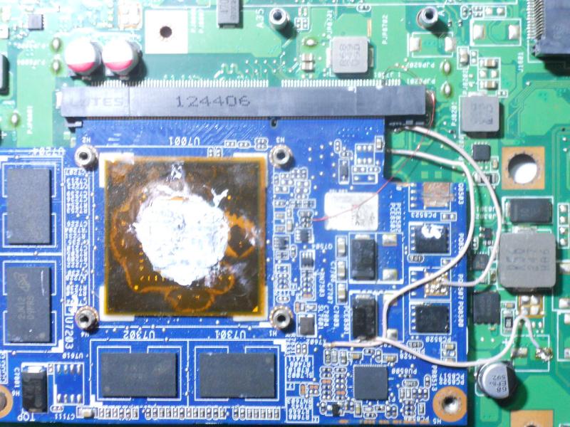

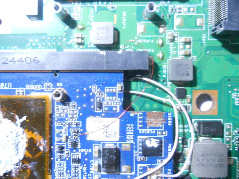

Спасибо за комплименты!!! там вырезан кусок платы (она обуглилась меж слоями), где подача 19 вольт, и еще несколько питаний, ну и пошло КЗ, пришлось вырезать, вырезаю алмазным диском (есть такие маленькие металлические с алмазным напылением... диаметром от 2 см до 4см) и мощный микромоторчик (с МИГ-21 от редуктора передней фары....), смысл в том что он 27 вольт и 9000 оборотов. Так вот таким способом очень четко режет и не завальцовывает слои, ну а недостающие контакты по питанию методом логики повесил провода, схемы от него нету нигде, и в китае тоже..... и еще 5 вольт подал, 3,3 и какие-то 13 вольт. И после того как заработала видяха, вентилятор заработал в штатном режиме. да и тут не везение а желание, я выражаюсь так - или я его .... или он меня.....))))

я не понял - там от видеокарты кусок отпилен чтоль??? неужто так прогорело

Ну получается да, по ходу... ОЧЕНЬ умелые ручки - распилить многослойную плату, чтоб КЗ межслойного не возникло. Снимаю шляпу, исинно везучий человек
