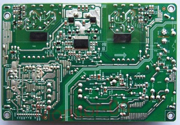

Суть проблемы - монитор умер после отключения света. Разобрал нашел пробитый 04n60 и шимку ice3bs02, естесственно поменял, больше ничего битого не нашлось.
Как только включаеш манитор - нормальная работа около 30 сек и транзистор снова взрывается перед этим раскалившись и уносит с собой шимку.
все перебрал пересмотрел, конденсаторы менял.
куда копать неохота гробить еще шимку и транзистор.
Был пробит управляемый стабилитрон.
продукт код l226wtq-bf

Neadekvaten, Вы написали, что все детали проверены, кроме транзистора и ШИМ ничего неисправного нет. Не верю, что остался жив R108, ZD103, R105 и D103, если правильно рассмотрел на фото.
1й раз они были целые, я все проверил и поменял транз и шимку, моник включился а потом транз опять бабахнул и вынес шимку и диоды мелкие. все поменял но включать не хочу, еще заметил что транзистор рвет по средней ноге идущей на импульсник

Лампочку вместо предохранителя используйте. Блок включайте отдельно от монитора. Выходные цепи проверяли? Вообще лучше писать конкретно что проверяли.

А кто подскажет номинал zd103? А лучше схему.
Unknown BIOS77777 (не проверено)
5 лет 10 месяцев назад
если определили ZD103 поделитесь пожайлуста
lochov (не проверено)
5 лет назад
Тут https://houstons.com.ua/remont-monitora-lg-m228wa-ne-vklyuchaetsya/ написано стабилитрон ZD103 33V
Может кому-то пригодится
