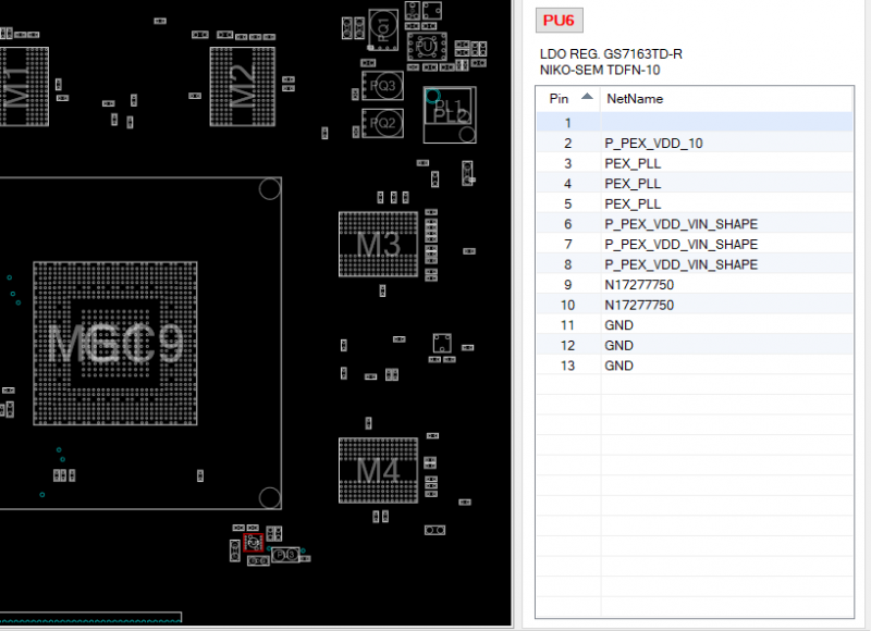

Подскажите маркировку мс в корпусе WDFN-10L
Всем привет. Подскажите маркировку микросхемы преобразователя BDB 319 586, стоит в видеокартах GTX 7xx 650 и тд.

На этой фотке стоит в правом нижнем углу U7.
LDO что нибудь типа GS7163TD-R или uP0132P которые также стоят в этих местах.

Потому, что производитель другой, а функционал тот же, т.е аналоги. Сравнить назначение выводов из документации с тем что у вас на плате не составляет ни какого труда.
Ещё аналог EM5106
Какой производитель, у BDB 6 и 7 выводы это выход наверно от драйвера?.

Спасибо, но вообще не подходит...
Тады ой. Возможно установлен что нибудь типа RT8071A (он стоит в 650OC от гигабайта) в этом же месте, сравните.
Не подходит тоже.
Сам нашел аналог, uP1727Q.

Сравните документацию на uP1727Q и RT8071A, а потом укажите на разницу.
