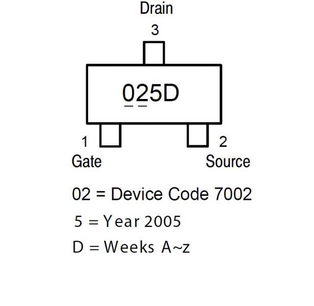

ОПОЗНАТЬ деталь 022C SOT23,021V SOT23
Thermaltake Toughpower Grand RGB 750W Gold
ОПОЗНАТЬ деталь маркировка 022C SOT23
СТОИТ пара таких на субмодуле LLC.
В блоке Thermaltake Toughpower Grand Platinum Snow 700W TPG-700M REV:A есть маркировка 021V SOT23
Похоже полевики.
Даташиты не нашел.заранее спасибо.
Не оно?
2n7002-secos.pdf 102.43 КБ
bezymyannyy.jpg 23.19 КБ
Спасибо,Алексей.
Возможно так и есть.Ибо эти детали=полевики.Хотя сомнения остаются-
одинаковая маркировка часто соответствует разным элементам.
