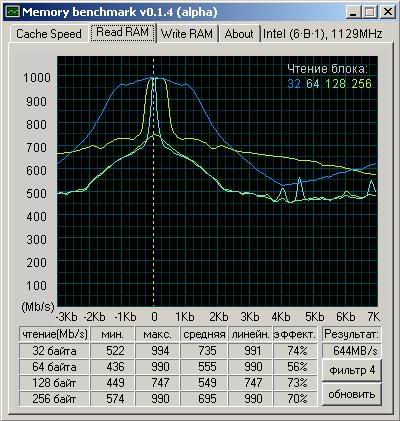

Пока сухой остаток такой:
почему-то нормальные графики по чтению из памяти (benchmem) получаются только на ядре коппермайн и на туалатиновских целеронах.....на П3-Д и П3-С полная порнография при чтении блоками 64-128-256.....
если завести п3-С на сотой шине хня та-же....
картинки скоро будут.....по регистрам тоже никакого криминала.......

Это график записи
А вот и графики чтения и записи в память при любых процессорах семейства P3-Tualatin
На коппермайнах и целеронах включая туалатины график чтения такой-как на П3-Т запись в память, а график записи практически прямая....
Вот тут пока мысль и останавливается %)

Я же не раз говорил, что юзать 0.1.4 - зло, ибо запись памяти - бред полный (это и не позволяет назвать прогу идеалом подобных целей). Сам подумай - как может запись в память быть 823, когда в любой проге (той же RMMA) для неё 250 - потолок? У меня Эверест как-то показал на 815 запись в 1053 на 133 шине - тоже верить? Так что юзаем только чтение (0.1.3) и радуемся. Не пиши такого больше, пожалуйста.
