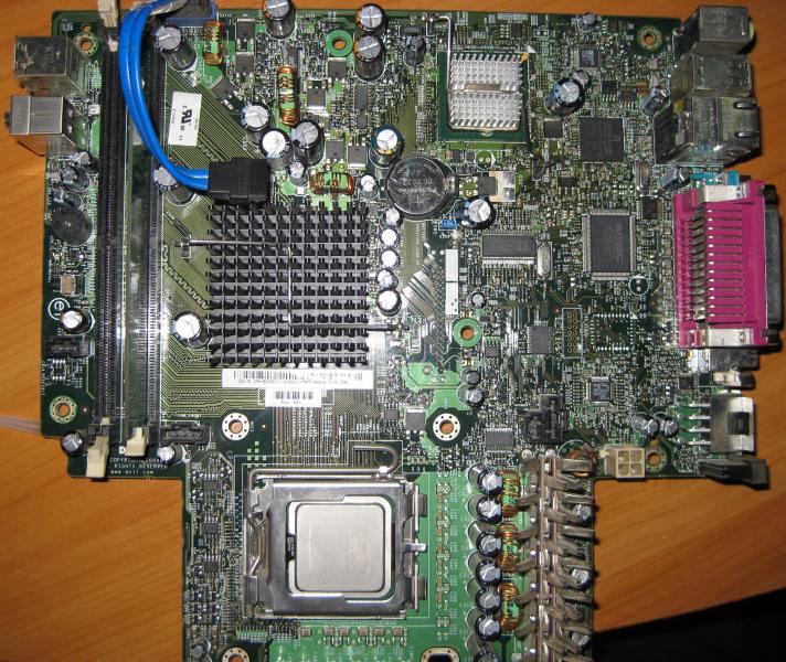

Материнская плата без обозначений стоит в корпусе из сериии Dell OPTIPLEX 620 самый маленький(материнская плата выполнена в виде буквы T). На плате нет никаких слотов расширений (PCI и т.д.). Элементы все целы. При нажатии кнопки включения заводит кулера (причем сразу на полную мощность) элементы проргреваются, но сзади на DIAG_LED ничего не светится, картинки на экране нет. Можно несколько раз включать выключать ничего не меняется. Но постоит минут 10 включеным, потом выключаешь включаешь несколько раз (при этом начинают загораться на DIAG_LED диоды 1 и 4 или 1,3,4). После чего на экране появляется картинка и плата начинает грузиться появляется заставка OPTIPLEX 620 можно заходить в BIOS или загружать систему. Если в BIOS изменяешь настройки то они не сохраняются, в логе в bios видно что при запусках были checksumm error. Складывается впечатление что при старте на SPI Flash нет напряжения и отттуда не считываются данные. Конденсаторы вокруг батарейки заменил и саму батарейку тоже заменил.

Прикрепляю фотки материнки
