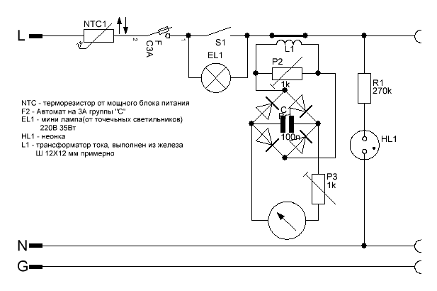

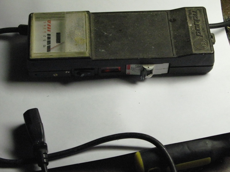

Для них хочу поделится схемой и описанием своего главного прибора - помощника
Включен он в разрыв обычного компутерного шнура
https://rom.by/files/eof-adpt.JPG
https://rom.by/files/eof-adptsh.GIF
Итак, пойдем сначала:
1 Терморезистор, был поставлен жизнью - ибо в некоторых блоках питания отсутствовал как класс(например в дельтах 350-400ватт) что вызывает ложные срабатывания автомата, был просто взят из мощного блока питания, поздоровше
2 Собственно автомат - главная деталь, на 3 ампера, класса "С"(насколько помню, класс "с" означает 3х кратное значение срабатывания т е 9А) вполне себя отлично зарекомендовал, предохранители на 5А остаются целыми
3 нагрузочная лампочка с блокирующим выключателем, взята из мини светильников, или можно выковырнуть из варианта с рефлектором, 35 ватт
4 Измеритель, об этом ниже
5 неонка для контроля наличия напряжения на выходе

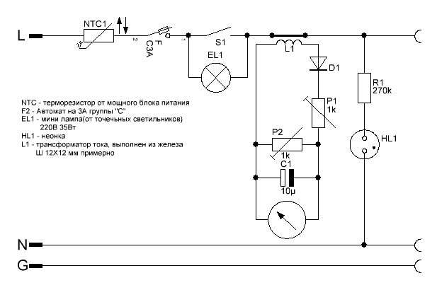

Об измерителе
Изначально планировался измеритель мощности, в принципе можно и просто амперметр поставить, но я пошел в сторону трансформатора тока, правда толком он не вышел, я его откалибровал по пассивной нагрузке и он работал замечательно, но с ИБП все по другом, видимо пульсации, хотел переделывать, но обнаружил замечательное свойство - он на ура отражает работу PFC - как активной так и пассивной(естественно при условии что нагрузка одна и та же) В общем вышел такой индикатор APFC, а однажды показал даже глюк 3843
Кому захочется именно его повторить я могу конечно описать его, но результаты все одно будут индивидуальны, поэтому номиналы этого узла - условны

[off]Трансформатор тока в такой схеме нужно нагрузить на резистивную нагрузку до выпрямителя. Или изобразить мостовой выпрямитель (хотя резистор до выпрямителя все равно желателен).[/off]

2 maco
спасибо за подсказку, в сети к сожалению по подобным схемам ничего не нашлось, я пробовал по разному, это вот последний вариант, в принципе можно довести схему до ума, но пока она меня устроила такой(из-за чуткости к APFC)
Насколько я понимаю , если этого не сделать, то трансформатор будет подмагничиваться постоянным током , а значит вносить большую погрешность в измерения .

[off]Я в основном имел в виду безопасную работу с трансформатором тока, подмагничивание будет зависеть от схемы включения, а также от номинальных значений элементов в схеме с однополупериодным выпрямителем.[/off]

[off]Действительно , про безопасность то я как-то и не подумал.:-(
Трансформатор тока нельзя использовать без резистивной нагрузки, иначе напряжение на выходе ничем не ограничено.
В данном применении ограничено только в одном полупериоде [/off]

Подправил, по вашим рекомендациям
https://rom.by/files/eof-adptsh2.GIF
