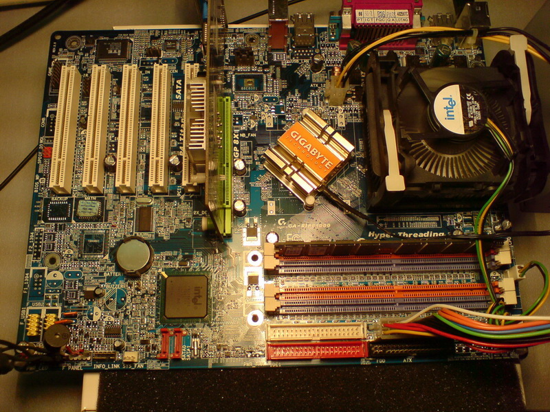

:lol: PS: Каким то чудом у меня на полке оказалась материнская плата точно такая же REV3.0. И полностью работоспособная.
Эксперименты показали, отсутствие кулера на работоспособность этой MB не влияют, радиатор NB нагревается до 55 градусов, без охлаждения штатного интеловского боксового кулера. С охлаждением от кулера процессора на NB 46 градусов.
Процессор Pentium 3.0GHz, тоже греется хорошо, в собранном виде, макета на коробке из под MB, 65 градусов.
Фото макета прилагается.
https://rom.by/files/DSC00483_1_0.jpg
