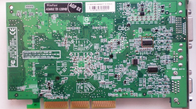

Автор: redhair2001 , 14 января 2010
При включении кулер крутиться, пост-тест проходит, но изображения не даёт. Были подозрения на мосфет APM3055L, заменил на IPB06N03LA, результат нулевой. Потом заметил что очень сильно греется ISL6529CB (слюни кипят, палец обжигает). Подскажите куда дальше копать. Вот замеры в рабочем состоянии на мосфете и линейном контролере:
Rom
16 лет 9 месяцев назад
ну дык и поменяйте ее.
