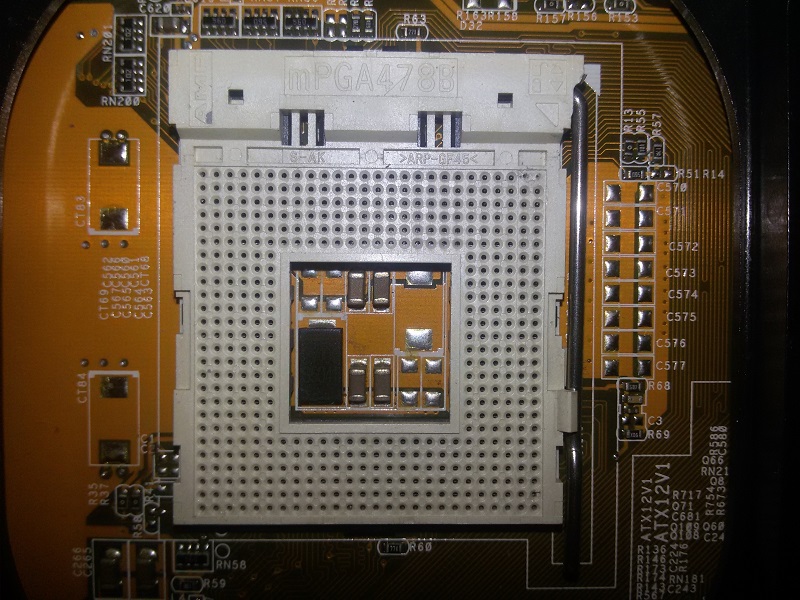

Всё началось с того что мне отдали нерабочий компьютер, в котором все внутренности просто лежали внутри по отдельности, на дне корпуса.
На плате был "установлен" только процессор, довольно неплохой - P4 2.8ГГц.
Установлен он был неплотно, потому-что ему мешали несколько загнутых ног.
После того как я его вынул и выпрямил загнутые ножки, я обнаружил что одно ноги у него не хватает!
Она осталась в сокете! в том месте где ключ!
На фотографии сокета вы можете увидеть в районе ключа 2 нестандартных дырки которых там быть не должно.
Нога которая оторвалась и осталась в сокете 2-AF cpu-world.com/info/Pinouts/Pentium_4.html

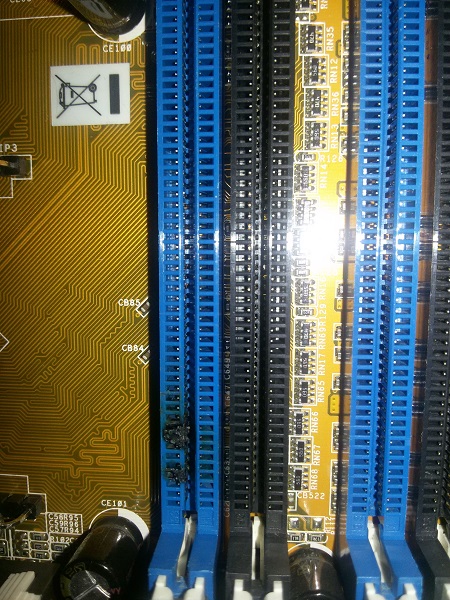

При дальнейшем осмотре платы была замечена грязь в районе слота памяти, но при попытке очистить слот я понял что это не гряз, он просто расплавился и почернел, он есть на второй фотографии.

Без этой ноги, при установке в живую плату процессор греется как рабочий но... признаков жизни не подает.

Ответ: Плата оказалась исправной, и ремонт не потребовался. никаких дорожек не выгорело, все напряжения присутствуют везде, даже на подгоревшем слоте памяти. Но работу подгоревшего слота памяти я не проверял.
★ 3. Жив ли процессор? Оживет ли он при установке недостающей ноги ?

Нога - соеденена с кучей других Vcc (если вы правильно ее определили). Если намамке нет никаких извращений с определением проца - этот вывод сокета должен звониться с другими Vcc, и отсутствие ноги влиять никак не должно.
Эта нога не звонилась с другими VCC.
Сегодня парился целый час её припаивал...
Припаять удалось!
И проц заработал!!!
Значит это была не AF2...
