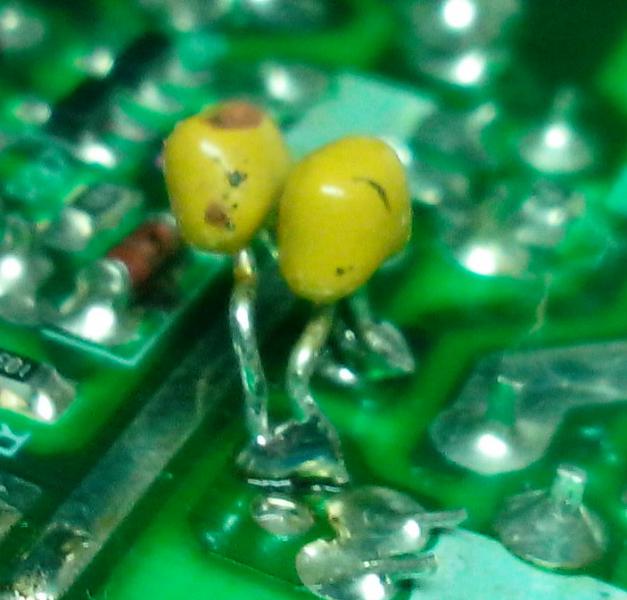

Приветствую уважаемое общество!
Поступил в рассмотрение Subj. Активная коррекция & PWM на CM6805. Косой полумост на двух 5vd13n50f. Дежурку не разглядел.
Состояние:
-дежурка есть (+5,0В)
-на зеленом проводе +3В
Замыкание зеленого на 0 к появлению выходных напряжений не приводит.
Детальное исследование показало, что блок-таки заводится, APFC накачивает до 405В и, периодически икая, удерживает далее на уровне 382В.
Блок PWM генерит что-то осмысленное, но импульсы видны только на нижнем ключе. До верхнего ключа импульсы не доходят, теряясь после трансформатора. Ниже приводится фрагмент схемы блока, который немного похож на рассматриваемый блок.
Замер емкости конденсатора в плате показал 0,22uF. То есть полное соответствие номиналу на крышке.
После выпаивания из платы измерить его емкость уже не удавалось.
Замена на 2 по 104
привела к запуску блока.
В свете изложенного имею вопросы:
1) Отчего это так вышло ?
2) Что еще посмотреть ?
3) Можно ли заменить 224J100 (фото 2) на 2х104 (фото 3), имея в виду эксплуатацию на долговременной основе?
Спасибо.

эмм... заменять Y-плёнку стовольтовую пятидесятивольтовой (если не ошибаюсь) керамикой? да Вы шутите?

Я на похожем блоке (Термалтейк 550, который на 300Вт :) ) видел в этих цепях 224J63, что достаточно близко к 50В, как мне показалось. Что касается замены пленки на керамику, то, собственно и консультируюсь. И вопрос вдогонку, а сколько вольт самой схеме нужно, а то, может там запас х50 ?!
ну, если заглянуть в доку на транзистор по поводу затвора, то ответ станет очевидным. остальные аспекты больше относятся к надёжности и безопасности, заложенных в конструкцию (если действительно схемотехника идентична картинке)

Bishop, глядение в доку на транзистор FQP13N50C, к сожалению, не делает для меня ответ на этот вопрос очевидным, поскольку там ничего не говорится про конденсатор :(
Что же касается затвора, то приводятся значения:
пороговое открытия VGS(th) 2,0 ... 4,0 В;
типичное, используемое для нормирования Rdson, VGS = 10 V;
максимально допустимое VGSS = 30В.
На нижнем ключе замерил VGS - прямоугольные импульсы примерно в 20 Вольт высотой.
Схемотехника не совсем идентична, параллельно низкоомному резистору (R16 на схеме выше) еще диод стоит.
х2min. и получите "видел в этих цепях 224J63"
