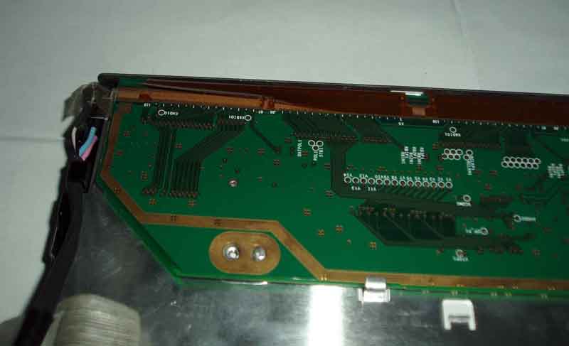

Пока менял лампы на мониторе ViewSonic VP171, по неосторожности оторвал шлейф.../images/koloboks/dash2.gif
Есть какие нибудь идеи...
https://rom.by/files/shleyf_0.jpg

мде... сильно...
когда-то прокатывал тыльной стороной жала паялки на ≈150°С, помогало... но там просто были неконтакты в каких-то местах, а не отрыв как здесь... Попасть обратно на дорожки, думаю будет довольно сложно даже с мелкоскопом... Ладно шо совсем не оборвали, хоть одной стороной ещё держится...

Хочу попробовать скотч...
И под мелкоскопом, чтоб дороги попали куда надо...
А сверху кусочек резинки и крышкой прижать.../images/koloboks/superstition.gif

Все проканало.../images/koloboks/dance3.gif
Попробовал паяльником через фольгу...
Неполучилось...
А вот приклеил скотчем под мелкоскопом проверил дороги...
Отрезал от велосипедной камеры кусочек...
Подложил снизу платы и сверху на шлейф...
Собирал в маленьких тисках...
Было потрачено много скотча резины и нервов.../images/koloboks/dash2.gif
