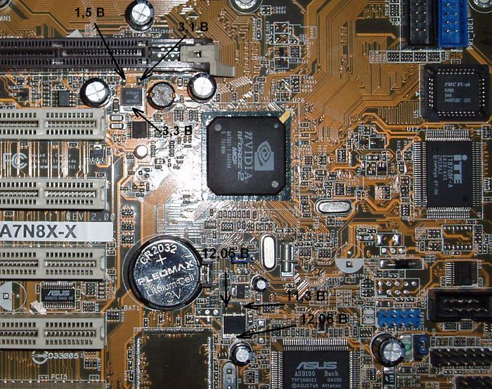

Имеется подобный девайс без каких-либо видимых повреждений и признаков насильственной смерти. Он просто мертв. Встречался ли кто-либо с чем-то подобным. Естественно, чип буду жарить, но может кто-то знает о подводном камне с этим девайсом.

1. Почистить контакты AGP
2. Проверить конденсаторы, ГПУ на КЗ, прожарить ГПУ
3. Проверить наличие транзисторов APM (Anpec)
4. Проверить питающие напряжения
5. Проверить с помощью nvflash, видится ли она системой, и зашит ли корректный БИОС
Шаги желательно повторять в указанной последовательности.
Бывают с чипами 7600 "подводные камни".
А вообще Erstmann всё правильно написал.
Только сначала проверить к.з. затем проверить питание....сколотые элементы... биос...APM`ки и в последнюю очередь жарить ГПУ.

Карта сама находится в идеальном состоянии - даже пыли нет. На разъеме AGP царапин почти даже нету. На карточке есть разъем доп. питания. И машина реагирует по разному на то с питанием пытаться ее завести или нет. Мне всеже кажется, что это элементарный отпай ядра.

Ткните мне пожалуйста пальцем на элементы которые нужно проверить в первую очередь (приношу извинения за качество фотографий)
Так она AGP, после проверки питаний в сторону HSI копай.
несколько раз попадались такие пациенты, лечилось заменой дроселя возле доп.разёма питания и прошивки (для профилактики)
По фотографии ткнуть можешь?
Бред какой-то, сколько видюхи чиню, ниразу дросселя без видимых признаков выгорания не переставали работать. Может если только в прошивке дело.
