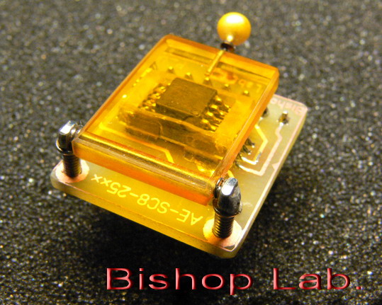

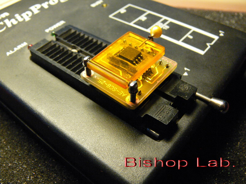

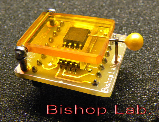

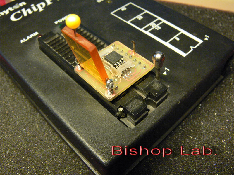

Облагородил очередную времянку... Самодельный адаптер AE-SC8-25xx, полностью совместим с ChipProg`ами, собственно и сделан то по их документации, с той лишь разницей, что урезан с SO-16 до SO-8, согласно поставленной задаче. Процесс изготовления не фоткал, да и нет там ничего необычного. Собственно вот фотки готового (до сих пор не разобрался как красиво выкладывать фоты тут... как мешок с картошкой получилось опять), если нужно - могу выложить и лайоут платы.
https://rom.by/files/Sedlo.jpg
https://rom.by/files/Skazhi_A.jpghttps://rom.by/files/Puzo.jpg
https://rom.by/files/Puzen.jpghttps://rom.by/files/V_profil.jpg
https://rom.by/files/Zarjazhena.jpghttps://rom.by/files/Zarjazhennaja.jpg
https://rom.by/files/Jashchik_pandory.jpghttps://rom.by/files/Boevoj_rezhim.jpg
https://rom.by/files/Ljampochko.jpghttps://rom.by/files/AE-SC8-25xx.JPG
Слегка по конструктиву:

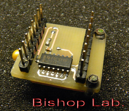

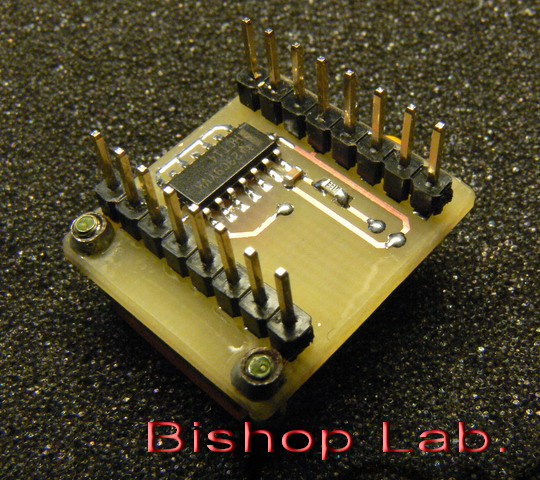

- Микрушка 74LVC14A. На фотках "красуется" HCT14 - для низковльтных флешек она не подходит, питания не хватает для жизни. Пожалел разобрать макетку, воткнул то шо было, за это вот и граблей в лоб получил ))

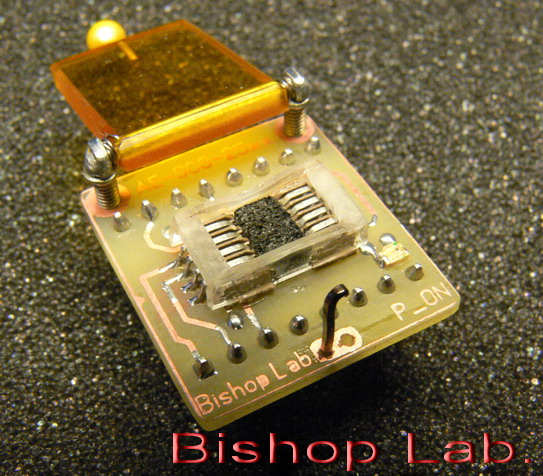

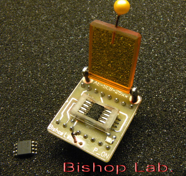

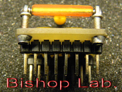

- Основа седла - панелька PLCC-32, оправка из тонкого оргстекла (кстати не могу сказать, что удачно получилась - много мелких деталек, не технологично и не универсально в плане установки стандартного корпуса SO-8 (150mils), хоть и рассчитывал в основном на 300mils, но и 150ку можно зажимать, только центровать самому придётся... Скорее всего переделаю в дальнейшем её. Первая попытка была выточить из цельного толстого оргстекла, но вручную не смог удержать фрезу и подпортил заготовку... нужен станочек... профиль то довольно сложный там...
- Плата травлёная по ЛУТ (если будет интерес, могу выложить лайоут). Носитель burstein глянец 160 грамм
- Замок вообще пока в "демо режиме", далёк от задуманного... защёлка пока не визуализирована окончательно.

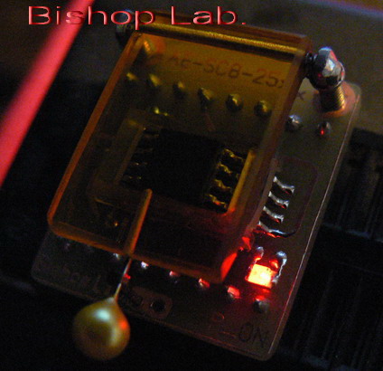

- Светодиод просто дублирует сигнал "BUSY" программатора... добавлен как-то подсознательно, сам собой... в общем, просто "фенечка"

Хорошо получилось, правда меньшим мучением будет купить панельку, она вроде 300 рублей стоит.(или 200). в китае.
А плату делали используя ЛУТ?
14 лет 10 месяцев назад
Aleexis, угу, как обычно...
На счёт покупки панели:
1. Купить можно, ага
2. Задача была поставлена, сделать адаптер из подручных материалов.
m-blik
Так нормально, симпатичное творенье!
Эм..м,вопросик. А вот рамку, ограничивающую сползание м/с вбок, её вручную выпиливали, или откуда-то применили?
Листовое оргстекло толщиной 1мм.
