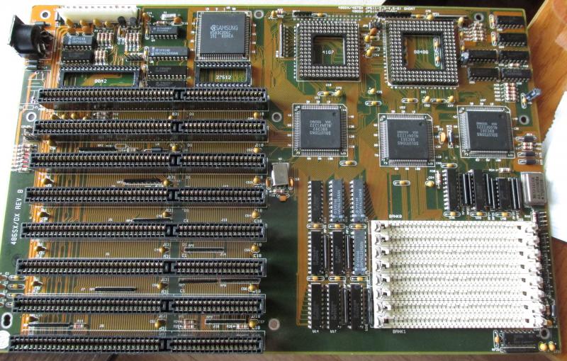

Ремонт ISA материнки под 486SX/DX.
Восстановил поеденное потёкшей батарейкой, оборванные царапинами дорожки, погнутые ножки на чипах и последствия предыдущего "ремонта".
Осталось 2 проблемы.

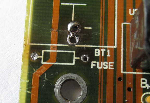

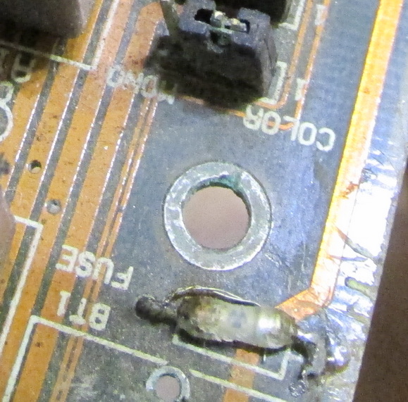

1. Неизвестен номинал предохранителя.
Стоял жучок
Предохранитель стоит между +5В АТ разъёма питания и +5В клавиатурного DIN5. Размеры у жучка были как у 0.25W резистора.
Подскажите, какой обычно использовался номинал для клавиатур?

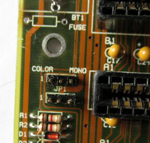

color-mono - это опции для отображения биоса на цветном/монохромном мониторах.
Нижние 3 пина разведены так. Левый через резистор на 1кОм и пару резисторов заведён на + батарейки (паралельно через точно такую же цепь заведён и на + гребёнки Ext. bat.). Центральный пин через несколько цепей заведён на KS83С206С и паралельно куда там уходит я не стал прослеживать. Правый пин - земля.
Думаю, что 1-2 - сохранять настройки биоса, а 2-3 - Clear CMOS.
Далее ещё блок.
Тут всё расписано.

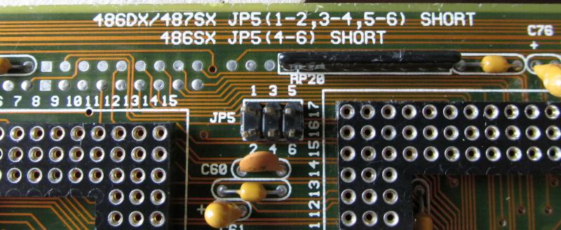

Но момент по поддержке процессоров. Тут похоже, возможны только варианты 486SX и 486SX+487SX, или можно всё же ставить и простые 486DX? (нет у меня SX, только DX-40) Можно ли ставить более поздний 486DX-40? Джамперов для частот тут не видно...

Coluchiy писал(-а):
0,5 А, например.
Coluchiy писал(-а):
Вполне похоже.
Coluchiy писал(-а):
Дык DX указан в первой же строке. Т.е. я бы прочитал это как возможность следующих варианты - 486SX, 487SX, 486DX. И последние 2 варианта по джамперам одинаковы.
A13 и C14 по идее должны быть соединены для того, чтобы можно было использовать один разъем для 487SX и 486DX.
Спасибо.
На правом соккете действительно A13 закорочен c С14.
У Вас какой частоты генератор (с правой части платы)?
У меня есть 486 на SIMM30, там просто нужно ставить соответствующий генератор в панель.
BIOS у Вас есть к ней (панель пустая на фото)? Если есть, образ можете снять?
Процессоры можно ставить только 5V, и осторожно с цанговыми зажимами,
из них сложно вытаскивать CPU.
PS. Плата классная!!

Панельки были пустые пустые на время ремонта, так как плату в том числе мыл водой и сушил.
Слил биос этой платы.
AMI биос, судя по датам внутри, версия от 1991.05.05.
