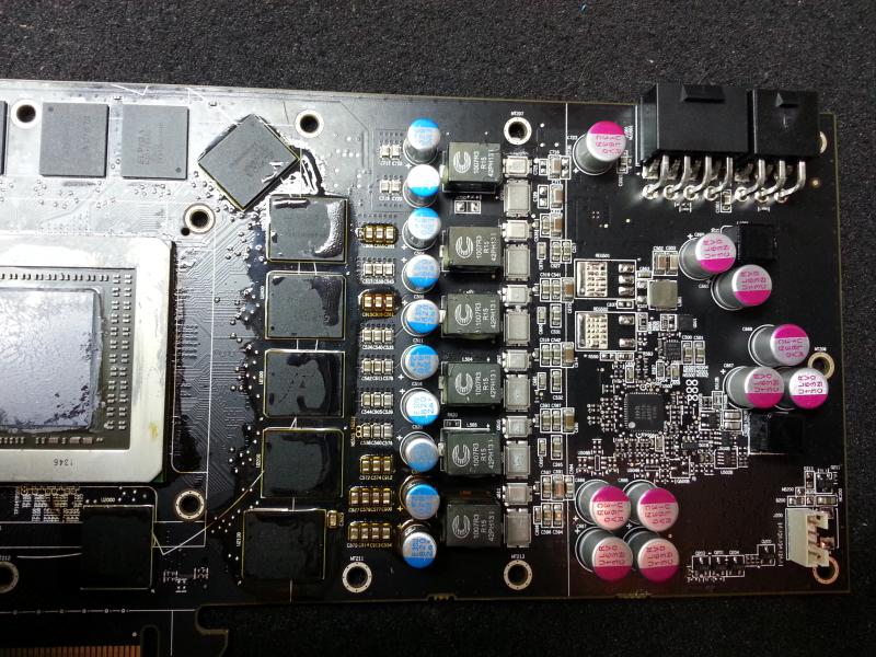

GruWer
11 лет 7 месяцев назад
Вот фотки как обещал. Сегодня попробую прожарить чип и память на ИК станции. Замерял напряжение на фазах, все вроде бы нормально
snAke666
Похоже на проблемы с памятью. Попробуйте включить карточку без системы охлаждения, например, подобрав и установив радиатор только на гпу и ощупайте все чипы памяти, нет ли среди них аномально разогревающихся.
GruWer
Странно получается, на плате по питанию видео чипа 5 фаз, замеряю напряжение на твердотельных кондерах (банках, после дросселей) - напряжение на всех 1.05 (или 1.15, замерял позавчера, забыл))). А вот на одной, самой верхней фазе (как я понял питание видео памяти) - 1.75В... Что странно, ведь по спецификации , на эту память, должно быть 1.5В
Фото системы питания ниже.
snAke666
Действительно странно. А мУльтиметр не приверает случайно?

GruWer
11 лет 6 месяцев назад
Спасибо за комментарии!
Есть еще один экземпляр, только с другим дефектом... В 3Д марке проходит тесты нормально, в фурмарке крутит бублик минут 20 и вырубается. При этом напряжение на всех дросселях отсутствует. После этого не стартует с пол часа.. Турбину выкручиваю н 100%, температура не поднимается выше 80. В чем может быть проблема, ШИМ?
