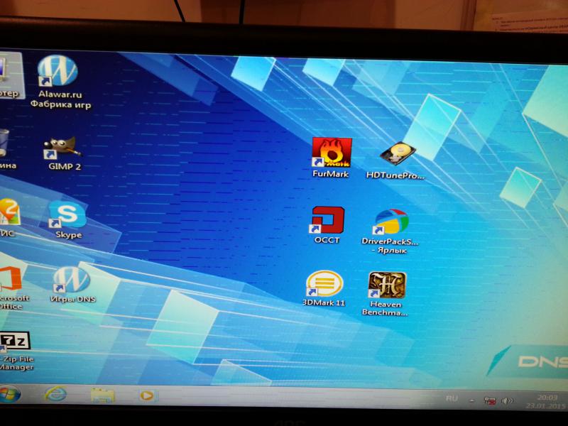

Здравствуйте!
Имеется несколько референсных видео карт VTX AMD Radeon R9 290. Все с похожими дефектами: включается, зеленая полоса на начальной загрузке, если драйвера не установлены - винда загружалась, после установки дров - при загрузке на логе винды экран гаснет. После нескольких раз перезапуска (попыток удалить драйвера в безопасном режиме), видео карта вообще перестала выводить изображение... Радиатор греется соответственно нормам, аномалий нет. Возможно изображение сейчас опять стартанет, не проверял..
Подскажите, с чем могут быть связаны данные дефекты?

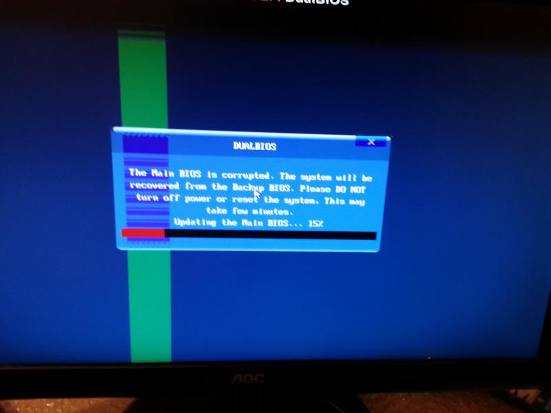

Ну сразу когда включаешь, выводится инфа о системе, до загрузки винды.
Фото будет позже...
После майнинга или нет не знаю, прошлое карт не известно.
Знаю что сначала на драйверах 14.3 видео карта работала, проходила 3D Mark на средних и высоких тестах производительности.. тест для слабых ПК она пройти не могла, вылетала секунд через 10 в черный экран, либо просто уходила в ребут... в некоторых играх вылетала... после установки бета дров 14.9 она сыпалась артефактами и крашила дрова, артефакты в виде зелено-красно-синих полос на экране.

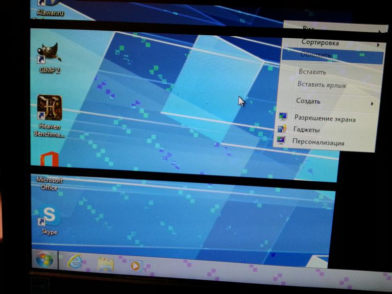

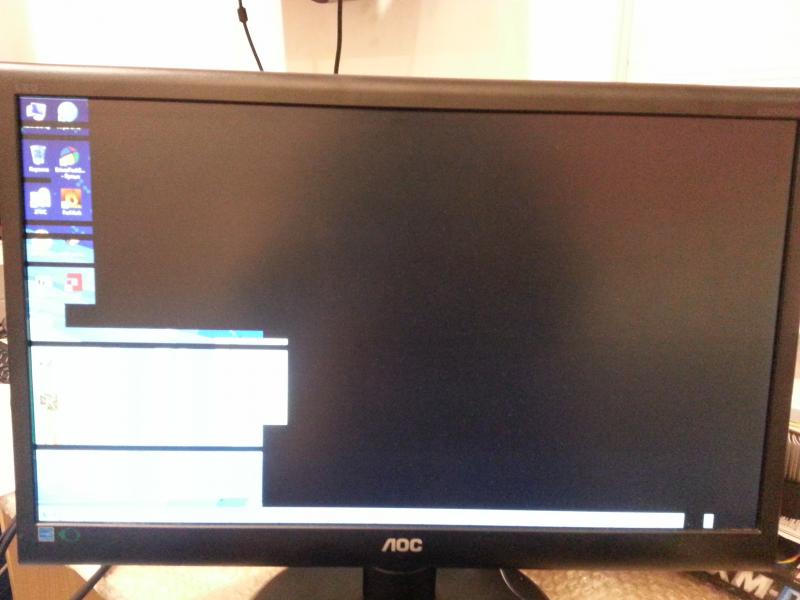

Вчера обновлял биос, не дало эффекта. Что заметил, в слоте 16х карта стартует, но вертикальная зеленая, широкая, полоса до загрузки винды.. после загрузки - много горизонтальных тонких... но это наверное не столь важно.. в слоте 8х видео кара вообще не стартует.
GruWer
11 лет 2 месяца назад
Вот фотки как обещал. Сегодня попробую прожарить чип и память на ИК станции. Замерял напряжение на фазах, все вроде бы нормально

Похоже на проблемы с памятью. Попробуйте включить карточку без системы охлаждения, например, подобрав и установив радиатор только на гпу и ощупайте все чипы памяти, нет ли среди них аномально разогревающихся.
