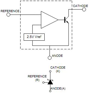

Встроенные аналоги TL431 (two 431)
Как показал опыт ремонта (и не только мой) [13], [14] так называемые "two 431", "Two shunt regulator for 3.3V and 5V-Standby",  в народе называемые аналогами TL431,  на самом деле не являются таковыми. Давайте сравним некоторые параметры дискретного 431 и его "аналога" из состава  ШИМ SG6105.

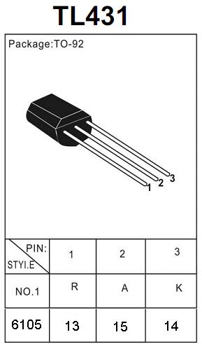

 TL431 36 1~100 0.05~10 2.495
UTC431 36 1~100 0.05~10 2.495

Хиловатый "аналог" ИМХО. Поэтому и горят они при разгоне источника дежурного питания который в свою очередь происходит из-за изменения параметров электролитических конденсаторов.
Кроме того эти аналоги, в отличии от дискретных 431 являются 4-х выводными элементами (!).
"аналоги" 431 SD6109 дискретный 431
SG6105 SD6109
"Аналог" 431 Programmable  Precision Reference.
Если не подано VCC, в пределах  4.5 to 5.5V, "аналог" не функционирует!. В документации на SD6109 это конкретно указано!
Дискретный (честный) 431 Programmable  Precision Reference
Вот такая недокументированная особенность[14].
Поэтому я и рекомендую в начале ремонта БП ATX на ШИМ SG6105 (и естественно на его аналогах) демонтировать микросхему с платы, заменить ее на дискретный 431 и отладить вначале источник дежурного питания. На платах некоторых блоков производителями даже предусмотрены соответствующие контактные площадки. Если же площадок нет, то устанавливать по схеме на картинке справа. Бывают случаи, когда в источнике дежурного питания используется второй "аналог" - выводы 11 (FB2) и 12 (VREF2) ШИМ. В таком случае устанавливаем 431: 1-й вывод вместо 12 (VREF2), 3-й - вместо 11 (FB2). замена "аналога" на TL431
