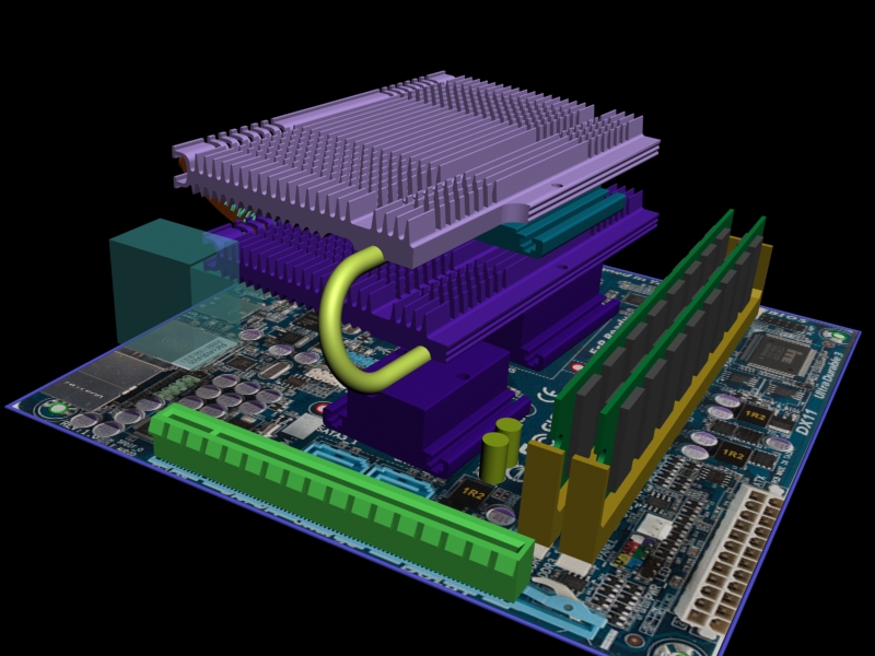

Однако обратив взор на мощный Zalman ZM80C-HP, особенно на комлект его поставки, мы увидим нечто крайне интересное: с ним поставляется ДВА Т-образных теплосъемника (длиной 45 и 36, иначе он не вставал бы на все видеокарты тех лет) и >=4 комплектов крепежных групп (имеются ввиду рычажок с гайкой под ключ 4,5 и винтом). Кстати, на Deschutes благодаря этому теплосъемник закреплен был сквозь все 4 отверстия. Прикольная зеленая отвертка - не принципиальна:) .
Сразу возникает идея: установить на каждую микросхему свой теплосъемник, перекомпоновать изделие. Первый положительный опыт "выворачивая" подобной системы охлаждения был получен на Zalman ZM80D-HP, а там две тепловые трубки (которые образуют с радиаторами жесткий трегольник в плане) и потому более хитрая схема сборки. Так что причина для оптимизма есть.
:reality
00. Попробую сформулировать итоговые тезисы в виде подобия инструкции.
01. Снимаем с подопытной штатные радиаторы. Если они имеют винтовое крепление и/или штатные изолирующие шайбы - обращаем на это внимание. Можно пометить для удобства центр платы.
02. Ищем цели: обычно это открытые кристаллы, проверяем разницу их высот от текстолита платы. Если она велика, простое выворачивание не пройдет из-за жесткости тепловой трубки (см. ниже)
03. Читаем инструкцию к Zalman ZM80C-HP. Тренируемся в сборке-разборке системы охлаждения на весу или трупе видеокарты. Сначала штатно, потом располагая задний радиатор "переднее" переднего. При этом винты крепления разных радиаторов не антипараллельны, как при штатной установке, а сонаправлены. В отличие от штатной схемы ответная накладка заднего радиатора висит в воздухе. Задний радиатор держится только трубкой и перемычками.
04. Кладем, не закрепляя, на микросхемы теплосъемники. Если память не низкопрофильная, то ориентируем стрелки в сторону памяти. Используя карандаш или любой другой цилиндр примерно D=5, выравниваем теплосъемники (необязательно ставить 45 на "север", а 36 на "юг"). При необходимости можно отрезать от них лишнее - главное не повредить пазы, параллельные маркировке плоскости и резьбу.
05. Вставляем и фиксируем крепежные группы в пазах. Наносим термопасту и проверяем отпечаток соориентированных. Кстати, если не мешают элементы системной платы, можно вставить направляющие (2х4,5 - пара спичек, например) в пазы Т-блоков. Фиксируем крепежные группы на плате и _намертво_ затягиваем винты в пазах.
06. Прикидываем, как будут расположены радиаторы и тепловая трубка. Главное - возможность притянуть передний радиатор к одному из теплосъемников. Если совсем ни в один не попадает и/или есть желание прикрепить к обоим - сверлим в переднем радиаторе новые отверстия в гладкой части, благо эта деталь большая и плоская. Возможны конфликты нижнего (переднего) радиатора с высокими элементами задней панели (расстояние от оси трубки до дальнего острия радиатора около 73, критичная высота 15,5+высота кристалла). Если не удается победить их смещением Т-блоков, а кромсать "старичка" не хочется см. ниже.
06. Фиксируем сначала трубку в передний (нижний) радиатор, обильно смазывая термопастой его полуцилиндрическую поверность не только в зоне "теплосъемник-трубка", но и вообще "радиатор-трубка". Потом - в задний (верхний).
07. Готово. Габарит: высота порядка 55, радиатор - 120х80 (<170x170=mITX), трубка 150х35хD=5, выступает за радиатор обычно на 0..30 (зависит от сборки).
72. (То самое "ниже") Если не удается расположить теплосъемики соосно, можно попробовать расположить их почти параллельно - соориентировать их тепловой трубкой, которую, в свою очередь, можно СЛЕГКА (очень слегка - хрупкая!) разогнуть. Согнуть не выйдет: расположенные вплотную Т-блоки как раз примерно и соответствуют заводской форме тепловой трубки. Но тут уже могуть возникнуть конфликты по высоте у нее с памятью. Радиаторы достаточно одинаковы, так что задний нормально привинчивается к теплосъемнику, но даже если они будут вплотную, габарит возрастет до 80+80=160~170.
73. Еще один необычный способ может потребоватся при серьезных конфликтах с высокими элементами: на Т-блоки тепловую трубку фиксируют не радиаторы, а обратные накладки (в них придется глухие отверстия с резбой сделать сквозными гладкими - а еще лучше рядом сделать), а радиаторы вешаются на верхний конец тепловой трубки, стянутые вместе.
:summary
Древняя система охлаждения для видеокарт Zalman ZM80C-HP оказалась не только производительной (RV360) и универсальной (Deschutes), но и крайне адекватной современным Zacate/ION-like системам с двумя охлаждаемыми кристаллами. Для сборки хватает штатного комплекта поставки. Как жаль, что она больше не выпускается! Пришедший ему на смену ZM80D-HP, заметно сложнее в "выворачивании", да и сам снят с производства. Для сравнения: его комплект поставки и инструкция
P.S. Предварительные прикидки показали, что для GA-E350N-USB3 данная операция возможна. Малый Т-блок - на "юг", большой - на "север". Передний радиатор - за штаные отверстия к большому. Разве что 12V-коннектор будет недоволен - ну так это мелочи для такой холодной системы.
