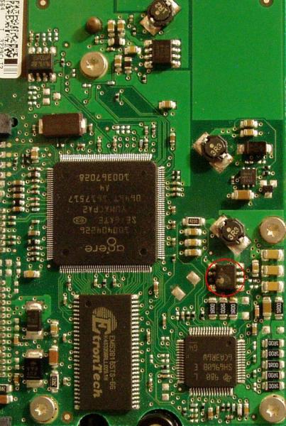

Помогите с назв. М/сх на Seagete ST3808110AS
Подсоединял DVD-ROM, после включения ПК вдруг запахло горелым. Я сразу выключил ПК и обнаружил, что на моём жестком сгорела 8-ми ногая микросхема. И в итоге жёсткий диск не крутится, и не подает ни каких признаков жизни.
Помогите, пожалуйста, определить название микросхемы которая сгорела.
Тип HDD Seagete ST3808110AS.
S/N: 5LRBY8ZH
P/N 9BD131 – 783
FIRMWARE: 3.AJJ
Наклейка на микросхеме 100387564 Т 3729CLT7
На прикрепленной ниже фотографии выделена сгоревшая деталь.
Заранее огромное спасибо за какую ни будь информацию. На диске хранилась ценная информация.

Может быть что-нибудь типа FDFS2P102, но я могу ошибаться. Надо отслеживать схемотехнику преобразователя, в котором стоит элемент.
Я смог прочитать только первую строку и половино второй. вродебы так:
F PG8H8
FDF
Может быть это чем ни будь поможет.
"Может быть что-нибудь типа FDFS2P102"
У меня есть мертвый HDD Seagate ST380011A. IDE'ахный.
На нем стоит похожая микросхема FDFS2P102А. Мож он подойдёт?
Самого интересного-то и нет:).
Разве что заглянуть к Fairchild:). Но схему все равно придется отслеживать, т.к. с такой маркировкой имеются n- и p-канальные транзисторы.
Chameleon писал(-а):
FDFS2P102А
Подойдет в том случае, если я угадал:). Отслеживание схемы обязательно. Для начала в режиме сравнения с IDE'шным Seagate.
