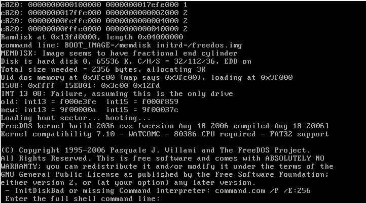

Аватар пользователя LSV
Тут кто-нибуть расширял образ доса под флоп до fat32 lba?
Например я взял имедж для флопа как исходник и взял freedos, вот как сдесь...
wiki.gentoo.org/wiki/BIOS_Update/ru
Но после запуска я получаю ошибку... (см. картинку).
образ делаю большой 34 метра, что-бы фат32 был.
freedoslba-1.png 9.94 КБ
Аватар пользователя savely
goebelmeier.de/bootstick/
tuxtweaks.com/2009/09/create-a-bootable-freedos-usb-drive-on-windows/
и т.д. и т.п. по запросу "freedos usb"
