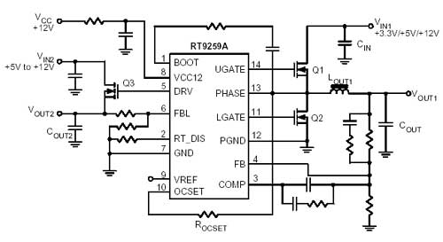

Вот даташит на нее RT9259A
Как я понял на 8 ногу приходит первичное напряжение vcc +12v,то есть мне надо на обоих чипах замерить напряжение,там же 2,один на память другой на ГПУ,получается между 7 и 8 выводами.И на 5 и 14 должны быть какие-то напряжения.
[float=right][/float]
[left]И проверить резисторы вокруг шимок.Верно?[/left]

Кто-то мешает измерить выходные напряжения соответствующих стабилизаторов (с учетом того, что линейный стабилизатор может не использоваться в некоторых случаях)?
Хотя можете заняться и более долгой проверкой, если нечего делать :D.[/OFF]

Сегодня замерил напряжения: получается на обоих шим примерно одинаковые
8 нога 11.8v
11 нога 10.32v
14 нога 2.05v
На кондерах померил,на тех,что 1500mf 2.5v там напряжение 1.3v
на 330mf 16v там 11.82V
После 2 минут работы ,кристалл GPU уже горячии.С обратной стороны на память наклеены 2 алюминевых радиатора,они тоже теплые становятся,значит на память питание идёт.Получается все напряжения есть?А изображения нет,еще раз заменить 74ACT08 или это отвал чипа?Реболить?/images/smiles/icon_hitrost.gif
