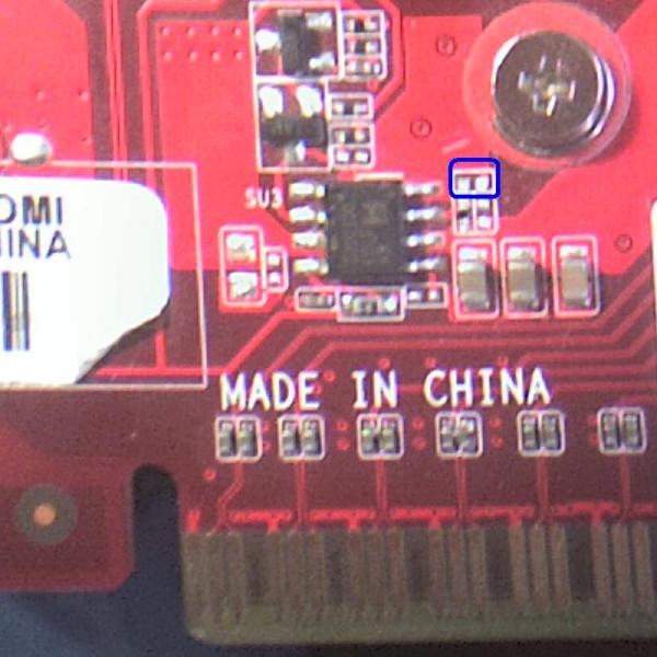

Palit GTS450 снесен резистор по ОС EM5103, от FB в землю - какой должен быть?
От Vout в схеме на 31,5 кОма намеряется.
Или сколько Vout должно быть - сам посчитаю.
https://rom.by/files/gts450.jpg
https://rom.by/files/gts450_0.jpg
[OFF] пардон, хрень смолол, выпаять поленился..[/OFF]
mikkey
12 лет 11 месяцев назад
Забыл в пятницу отписаться, поисследовав немного схем на pcie видюхи, пришол к выводу, что там должно быть 84,5кОм 1%, если должно формироваться 1.1В, т.к. уж очень похоже 31,5к и 31,6к в схемах.
Чтобы не заморачиваться, втулил на 82 из подходящего по размерам прям на ноги SU3,дабы не мучаться с площадками под оригинал, т.к. он и так оказался великоват... :)
1.1В на выходе появились, в хр-лайве заказало - и то хорошо, 3Д не проверял :)

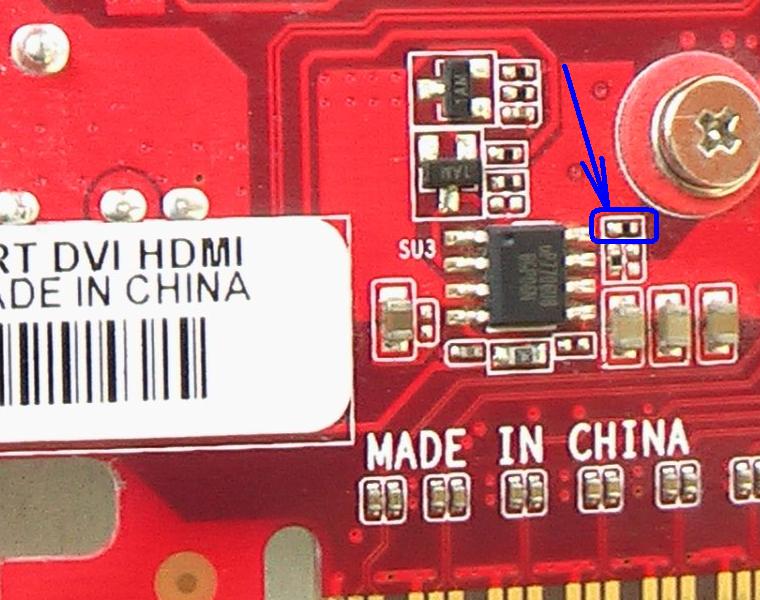

попалась под руки такая видяшка. Резюк выпаивать не стал. При замере показал 24.34kΩ в прямом смещении (минус на массе, он же вывод 8 EM5103) и 24.28kΩ при обратном. Измерительное напряжение на щупах составляло 0.21В. Можно сопоставить с полученными у Вас по факту. При острой необходимости могу снять и замерить.
[OFF]Bishop
Для примера можно легко сделать приближенные расчеты :).
Предположим, что сопротивление нагрузки этого стабилизатора составляет около 100 Ом (при условиях измерения, т.к. нагрузка нелинейна), т.е. оно значительно меньше сопротивлений в делителе ООС (для упрощения расчетов принимаем кго равным 0).
По вышеприведенной схеме (первая часть) легко посчитать сопротивление, которое будет показывать прибор, измеряющий сопротивление на контактах любого из резисторов делителя (можете убедиться в этом самостоятельно - при измерении сопротивления второго резистора делителя вы получите близкую цифру).
R'=R700*R701/(R700+R701)=23 кОм.
С учетом сопротивления нагрузки (при условиях измерения) результат немного изменится :D.[/OFF]
угу.
mikkey
У меня показывает R700 22,99 кОма в обоих направлениях.
R701 стал 22,77 кОма тоже в обоих (цепь замкнулась) :)
Нагрузка 393 и 434 (плюсовой на земле) Ом, в сумме R700 не получается (ох уж эти пп :) )
Рассчёт в моем случае, подставляя истинное значение R701,
для R700 дает 81'677 и 81'392 Ом (напомню поставлен 82к ).
Для 24,34 получаем вообще 106 к :)
Делаем вывод - в замкнутой цепи в данном случае фиг чё высчитаешь, т.к. меряем результирующее сопротивление параллельных резисторов, один из которых ещё из двух последовательных состоит, из которых к томуже один нелинейный.
