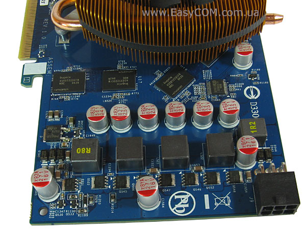

господа, в кулер попал шнур, он остановился и видеокарта сгорела.
Нужно опознать микросхему, я заменю.
http://imglink.ru/pictures/29-11-11/d99d39c5ee6d9ac5fb69b33ff32998f0.jpg
GV-N98TOC-512H rev 1.0
Пишите тут или на мыло

это не микра а мосфеты .
посмотри внимательно они парами стоят в фазах питания.

ну вот именно что 2й на рисунке это мосфет парный с третим
а вот №1 это ?????? микросхема же, заметь с двух сторон ноги

...наверняка просто уже меняли раньше, а стоял как сосед...

можно выпаять ее если уж совсем сомнение и если с одной стороны площадки все четыре контакта в один обьеденены значит менял какойто гений,и впаял например вместо мосфета биос какойнибудь,да и вообще их же не разорвало стоить протереть спиртом или растворителем и посмотреть обозначение,а если вы не знаете что такое маркировка то при ярком свете внимательно посмотрите на микросхеме или мосфете рисунок с буквами,спишите все буковки и циферки которые вы видите и отправте вместе с сообщеним сюда на форум

найди фото в нете и посмотри что стоит .
на пример никс
http://www.nix.ru/include/view-photo.html?good_id=81622&pid=2245
но явно не микра

аналогичные по схеме мосфеты бывают и в таких корпусах тоже, так-что...
