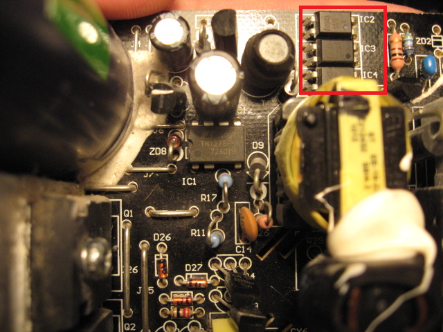

Что значит в первички? В не запущенном состоянии на 3 ноге ps311 (4.3V), замыкании PS-ON на землю (0.26v) .На 13 ноге CM6800, появляется 15.4
И вопрос дилетанта, а где оптрон?

а где оптрон?
В блоке их 3 штуки. Микросхема с 4 ногами.

Почему я спросил про первичку- нет там электролитов. Только один, самый большой и на нём напряжение не меняется 275v. Вроде так.
Теперь по оптронам 817B- это замеры.
ждущий ------ запущен
16.7v ------- 0.1v
0v -------- 7.5v
1v ------- 1v
14 лет 11 месяцев назад

Должны быть. Как минимум два, на 13 ноге СМ6800 и в питании дежурки.
Немного не понял. Я спрашивал о том, что подключен к 3 ноге PS113. Но раз напряжение на ШИМ появляется, то он исправен.
