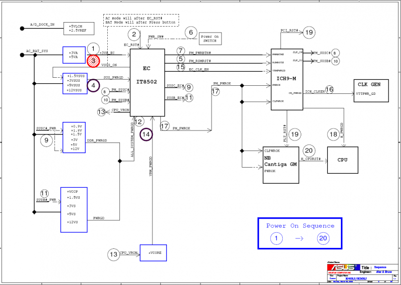

https://rom.by/files/pon_seq.png
Схема взята из описания K40IJ/K50IJ
11 лет 3 месяца назад
[OFF]pplus
Такие вещи лучше выкладывать в pdf или в архиве, если хочется именно картинкой. В ваше сообщение добавил нужный файлик :).[/OFF]

Я может чего не понимаю, и до меня не доходит сакральный смысл всего этого, но зачем смешивать мягкое с теплым?
В шапке темы - десктопы, далее стали лепить ноуты. И многим помог Power Sequence от других плат?
pplus
В шапке темы - "Учимся : Запуск МВ", десктопная и ноутная матери имеют свои особенности, связанные с БП и SIO, но логика процесса инициализации очень похожа.
makarog
pplus, а раздел форума называется "Материнские платы и процессоры" и никакого отношения к ноутбукам не имеет
логика процесса обеспечивается примененными SIO, MIO, EC, процессорами и их платформами, наконец, примененными системами питания и контроллерами питания, имхо выкладывание блок-схем и процедур запуска имеет ограниченный смысл в определенной линейке платформ, а при отсутствии указаний о конкретной платформе но указании конкретных контроллеров, учитывая, что создатели платформ вольны называть сигналы так, как им заблагорассудится - вообще почти не имеет смысла, ибо не новичок разберется сам, а новичок только запутается.
