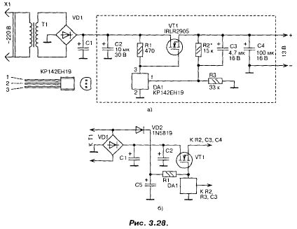

Полевик это же ключ, но либо вкл. либо выкл.
Вполне может работать в линейном режиме...
https://rom.by/files/mosfet_0.jpg

Мдя:shock: Полевики в принцыпе используют для стабилизаторов питания так и ключей потому что у них малое сопротивление , сток исток и.т.д на материнках видеокартах и блоках питания строчная развёртка ТВ ,где есть сильноточные цепи и ипульсных устройствах таких как шим,а вданой видяхе он может стоять по питанию гпу или памяти в качестве скорей всего линейного стабилизатора.
