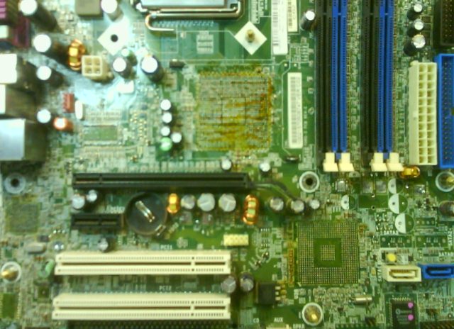

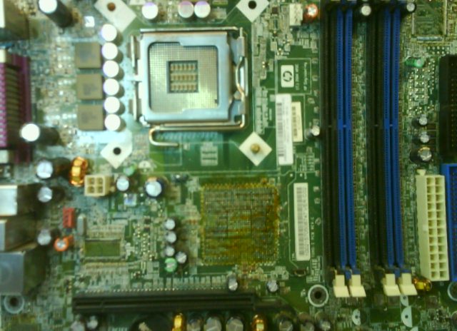

Мать HP, модель назвать в данный момент не могу, но там набор цыфр.
Картина такая: Принесли, нет старта совсем, даже принудительно. Блок только цыкает, его fan молчит. В питании проца нашёл 2 пробитых мосфета, обрадовался, но преждевременно). Старта продолжало не быть...между GND и +5V = 10Ω. Стал проверять остальные трансы, целы. Снял мульт - 10Ω, снял процовый ШИМ вместе с драйверами - 10Ω. Решил отжечь аккумом. Задымились 2 транса на питании памяти, снял их...и...снова 10Ω. Ну и понеслась...была - не была).
Снял юг, север, все ОУ, все трансы, сетку, звук, клокер...
На мамке остались: разьёмы, часть кондёров, смд (все трансы, диоды и тп. проверил на кз). Нагрузок вобщем никаких, даже BIOS и тот снят....и что ж 10Ω!!!!
Все разьёмы на "чистоту" тоже проверял.
Подозрение только одно - межслойное кз.(визуально следов никаких, вздулостей, почернений...)
При повторных попытках что-либо отжигать только греется несколько резюков, подозреваю ток через них огого.
Что ещё может быть то?
Прилагаю фото для оценки снятого/оставшегося.
Прошу прощения за качество(труба).
Классно отжёг, и аккумулятором и вообще. :-)
Если одним не получается доотжеть, то нужно соединить 2 или 3 последовательно, тогда эти вредные резисторы которые греются - задымят наконец-то. ;-)
5В/10Ом=0,5А
Прочтите что написано на БП по поводу тока по 5В который он может дать.
