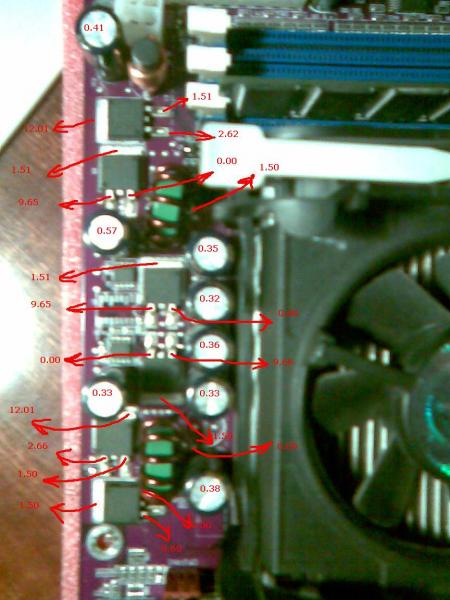

Нужна помощь срочно. Материнка работала без проблем и вдруг после перезагрузки компьютера перестала выводить изображение на экран. Думал видеокарта - нет. Поначалу после включения питания системный динамик молчал и не выводилось изображение (чёрный экран), Потом при включении тумблера на блоке питания вентилятор на процессоре начинает крутится и останавливается. После замыкания контактов через сек. 5 системный динамик начинает издавать с промежутками длинные прерывистые звуки. Мать рабочая. Вынимал память тогда просит память (меняются сигналы). После замера напряжения увидел что на катушке, которая ближе к портам клавы и мыши напряжение 1,5 в. а на дальней катушке 0 вольт. Вот мои замеры по полевым транзисторам (на этой матери близь проца стоят NECK3570 ) . Q1 и Q4 выдают примерно одинаковое напряжение D(сток), G(затвор), S(исток)= Q1 D=12,01v; G=2,66v; S=1,50v/Q4 D=12,03v; G=2,68v; S=1,51v/Q2,Q5,Q6 D=1,5V; G=9,66v; S=0v/Q3 немножко отличается D=1,51v; G=9,67v;S=0v. Ребята помогите пожалуйста если есть знающие люди, я в отчаянии. Если не юг и не серев я своими силами восстановлю. Подскажите пожалуйста приблизительную ситуацию. Компьютер стоит в нерабочем состоянии. Север и юг чуть тёпленике.
Сами то поняли какую чушь сморозили? Дроссели соединены вместе по выходу и транзисторы выдают напряжение, проверяйте когда будете в здравом рассудке.
Мягко говоря, обман зрения или дрожащие руки :D.

Питальник проца в покое оставьте. Между агп и югом транзистор - напруги замерьте. Напряжение на батарейке, клир кмос. Замените оперативку (кстати сначала попробуйте ластиком контакты полирнуть) или проверьте её мемтестом на другой платформе. Марка применённых электролитов интересует.
Ответ Maco Большим количеством видеокарт не располагаю проверил заведомо рабочую ATI радеон 9600 XT. Системный динамик пищит в условиях без видеокарты с видеокартой просто молчит. Ответ Bishop Смос сбрасывал ничего. Менял оперативку заведомо рабочую ничего. Когда комп был рабочий проверял её все нормально. Правда было такое там три слота под память в одном стояла 512 планка а во второй 256. так вот Windows XP и BIOS определяли 512 мб. Первую планку в первом слоте а вторую не видели, в то время как такие программы как CPU Z определяли то что там стоит. Транзистор замерил Q21 тоже NECK3570 D=3,32v;G=5,23v,S=2,47v а кондёры там фирмы OST. Ответ MAX вы подскажите в чем может быть проблема а не на рассудок давите. Я не специалист замерил на дросселе на одном 1,5v на втором 0 рассудок здравый и руки не дрожали. Просьба не критикой заниматься а если не сложно подсказать как быть.

оперативка разная по таймингам, пойтому и не взялась другая. Поставьте тормозную в первый слот - подхватит, если ориентируется по первому слоту только. Но лучше ассорти не делать - оставьте одну. А ЦПУ-З СПД читает - пойтому и видно все железки торчащие. Видяшку писиайную лучше заткните.
С самого утра сразу поменял процессор родной селерон 2.8 на 2.0. Включаю всё равно динамик издаёт длинные прерывистые сигналы насчитал более 10-ка дальше не считал наверное бесконечное количество. Поменял родную память 512 на 256. Мать я вытащить из корпуса и подключил другой блок питания. Включаю тумблер на блоке питания, вентилятор начинает крутится и прекращает (возможно особенность данной материнки) замыкаю контакты мать стартует захожу в биос. Понял что возможно дело в памяти но как я уже писал я её проверял до поломки всё было ок. Собрал мать в корпус . Поменяв блок питания на рабочий и память добавил планку на 512 убрал поставил 256х2 . Завёл вошёл в биос делаю загрузку с жёсткого. Вхожу в ос. Первым делом открываю эверест запускаю тест стабильности системы. Проходит 20 минут комп перезагружается. После презагрузки система на чёрном экране пишет что невозможно загрузить ос из за отсутствия dll драйвера поддержки проца. Думаю прийдётся восстанавливать ос. Установил загрузку с сд-рома после того как пишется подождите программа проверяет конфиг системы компьютер перезагружается опять и по середине экрана с лева три какие то иероглифа и мигает курсор. И с тех пор комп опять не выдаёт изображение и динамик беспрерывно пищит уже пользовался 1 планкой памяти во все слоты тыкал всё равно пищит. Что неисправна мать это я уже сразу понял Но такого глюка сколько не читал не слышал. Ребята как быть может кто ещё осетом поможет может что то измерить где надо так я измерю и выложу или поменять что. Помогите.

Сокет на шарах, проверяйте на отвал?
http://wiki.rom.by/index.php/%D0%97%D0%B0%D0%BC%D0%B5%D0%BD%D0%B0_Socket_478
Если на ногах, то аналогично с севером.
Добрый вечер. Возвращусь к теме про эту материнскую плату. Проверял сокет на отвал не подтвердилось. Вот ещё раз мои замеры может ещё мыслю подкините.

[off]Исключительно с целью критики - цифры на конденсаторах что именно обозначают?
P.S. Некоторые цифры на представленной картинке нормально не видно, но это на будущее, сейчас и так понятно - фантазии вполне хватает :D.[/off]
